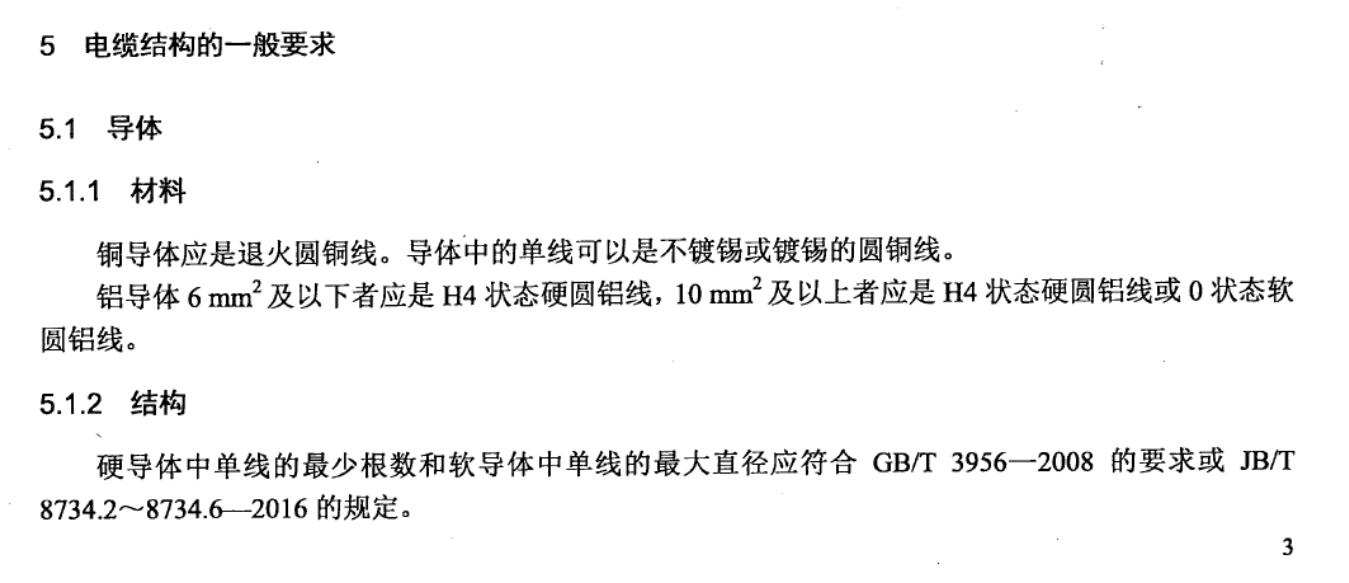

P:2025-08-21 09:12:35
JB/T8734.1-2016中对导体材料规定,铜导体应是退火圆铜线,铝导体6mm2及以下者应是H4状态硬圆铝线,10mm2及以上者应是H4状态硬圆铝线或0状态软圆铝线。固定布线用电缆的导体应是圆形实心、圆形绞合或紧压圆形绞合导体。
GB/T5023.1-2008中规定,导体应是退火铜线,但铜皮软线也可以使用铜合金单线。导体中的单线可以不镀锡或镀锡。软导体中的单线的最大直径(除铜皮软线导体外)和硬导体中单线最少根数应符合GB/T3956-1997的要求。固定敷设用电缆的导体应是圆形实心、圆形绞合或紧压圆形绞合导体。

P:2025-08-25 09:08:38
8734.1-2016.jpglxw3254:
