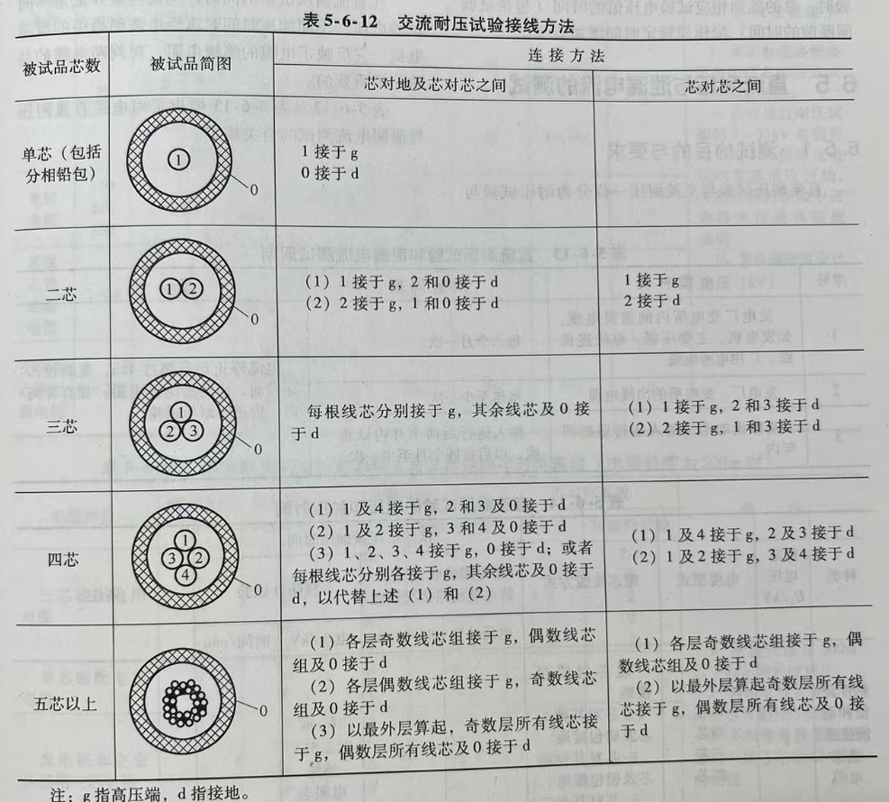

无屏蔽和铠装,两次试验,① 1、3、5→2、4  ② 1、2、5→3、4

电缆手册,但是5芯以上估计是不包含5芯,我们一般是按4芯第三条这样打的!

GB/T3048.8里面有的, 如果没屏蔽和铠装,只要打2次,1.3.5对2.4打一次,相邻线芯1对5打一次。

实例:YJV22-0.6/1-5*240,5芯加铠装,可以认为是6芯。GB/T3048.8里的方法打压次数应该找5次。
实际操作中可按照
1+2+3-->4+5+0
1+2+4-->3+5+0
1+4+5-->2+3+0
