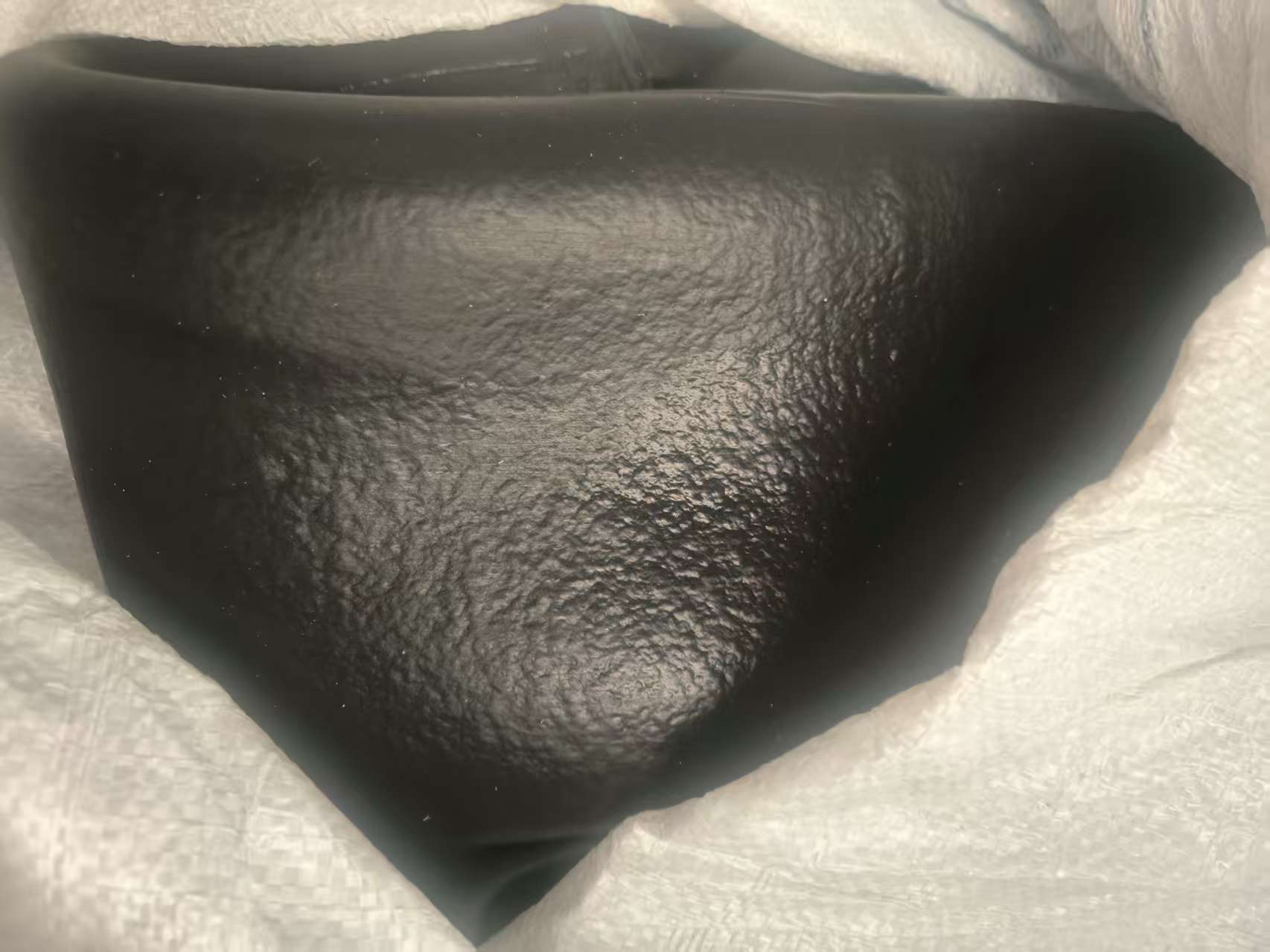

请问各位大佬,低烟无卤隔氧层料,在200机挤出,刚挤出膜口时,表面光滑,但是出来5cm后立马起皱纹
这个是材料受潮了,还是设备原因(温度是按照材料厂家提供的问题设置的)

烘料一段时间试试

受潮的概率大

类似这种外观问题,除非明确切面没有问题。否则提供照片应有横向、纵向断面 看一下就比较直观。
