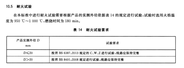

GB/T 34926-2017《额定电压0.6/1kV及以下云母带矿物绝缘波纹铜护套电缆及终端》中规定的耐火试验如下图:
从检测机构打听过一次,外径大于20mm是按BS 8491:2008,温度950~1000 ℃,燃烧时间为 180 min。
外径小于20mm,据说是完全按BS 6387:2013,温度时间都是如此。
不知有送检过权威机构的告知一下确认情况。谢谢!

前几年送的时候也是这么检测的,试验方法按照相应的标准进行,时间和温度按照产品规定执行。个人理解

20以下的也没送过,基本都是在20以上。
