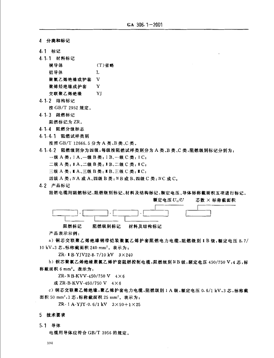

哪份国家标准里面有ZR的定义?
low pressure gas-filled cable - 低压力充气电缆 (0) 投诉
P:2025-07-10 08:40:34
匿名:
哪份国家标准里面有ZR的定义?
原GA 306.1-2007

1752627928147.png1032165712:
,,ZR  电缆的来历,多年前的事了,设计院设计的时候应该按照现行国家标准设计就能避免很多 使用ZR不规范的问题
