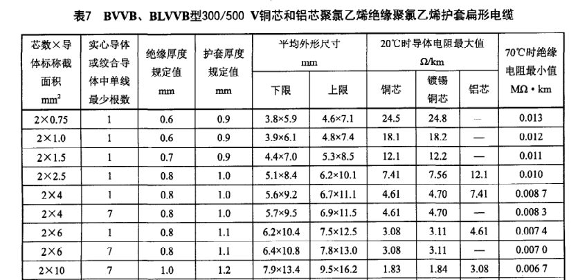

BVVB 2*0.75的导体,按JB/T 8734.2标准,要求为实心或绞合导体,最少是1根,正常理解也可以采用7根。但又听说根据决议件,以后只能用1根,不能用7根。
请教业内大侠,有没有相关的资料或决议供学习。

我的理解,如果7根可以的话,下面的4、6、10平方,不用特别写7根的要求了

可以是1根,也可以是7根。  二楼给的表格 4 6 10 平方  平方数大了之后,绞合导体和实心导体的外径不一样,平均外形尺寸要求就不一样了

描述的是最少,我理解的是大于等于要求的根数就可以
