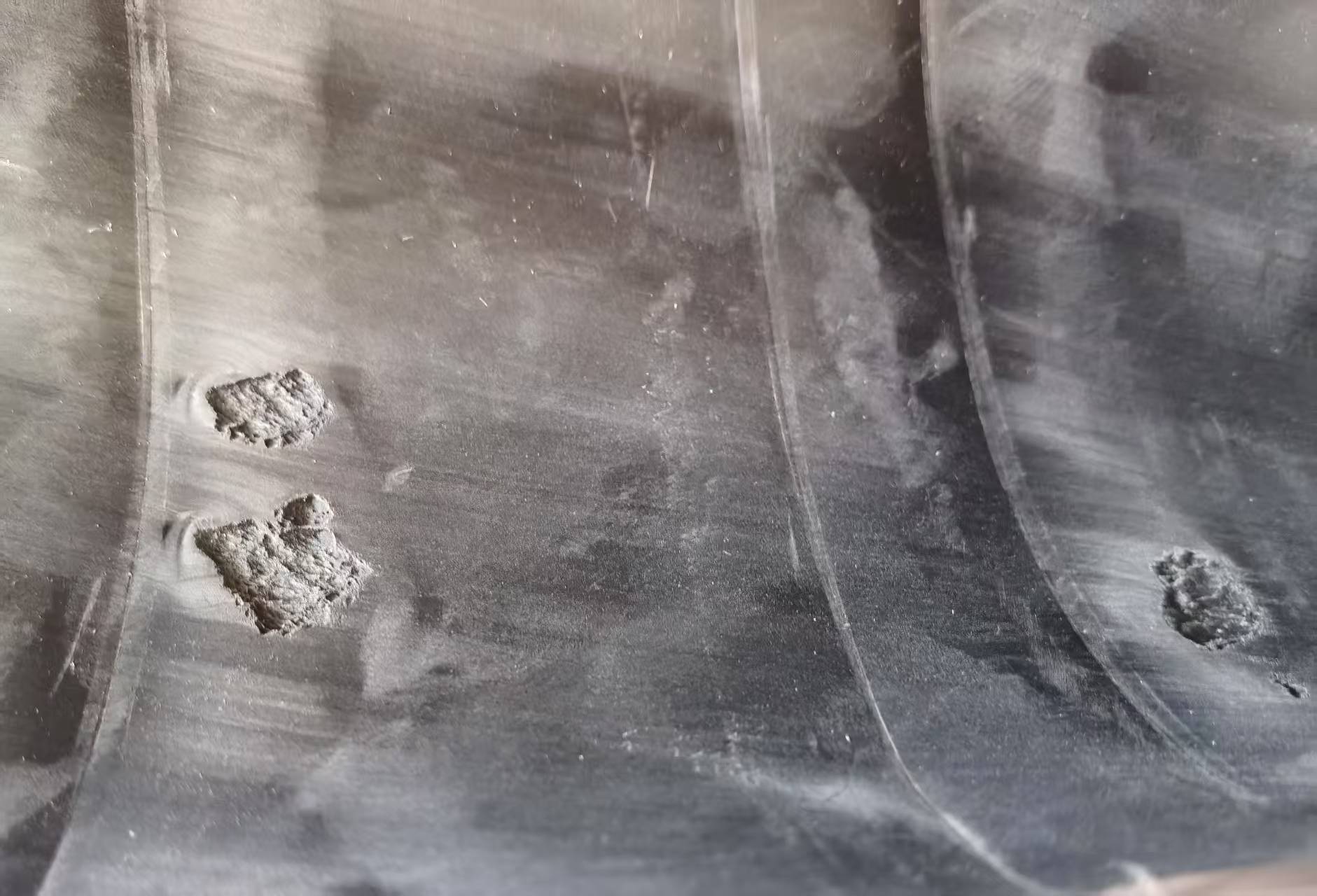

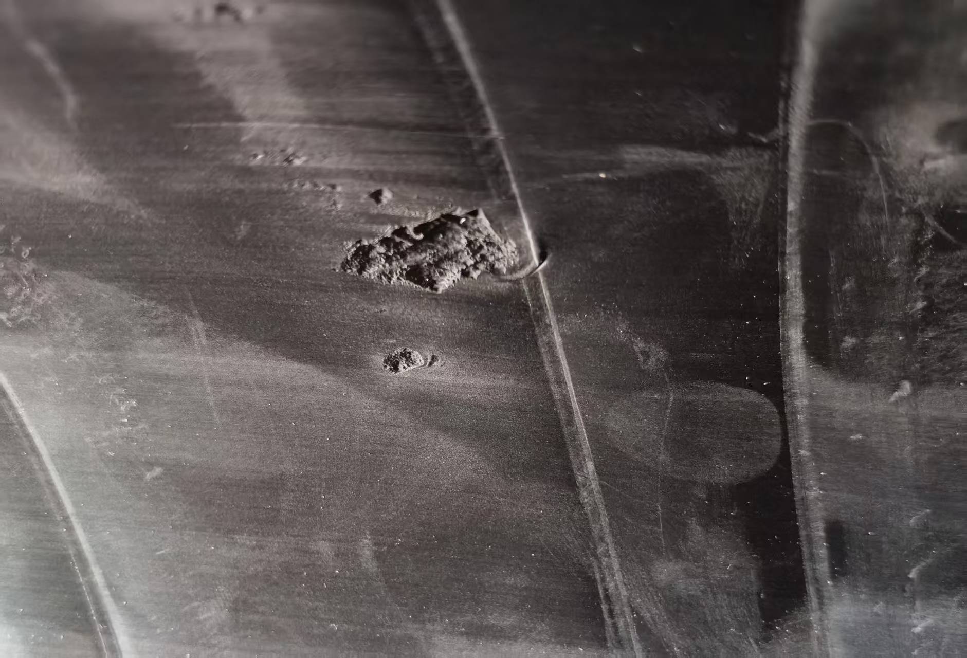

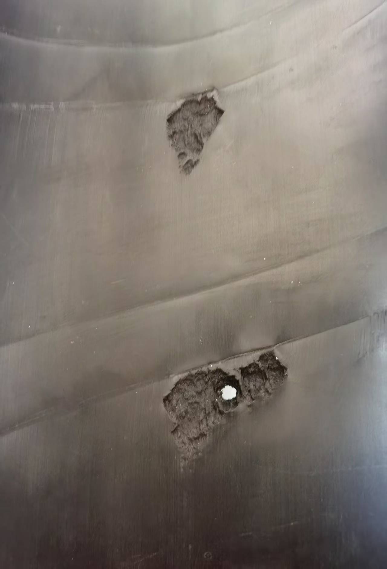

[问题求助] 大截面钢带铠装电缆挤PVC护套时总有拉薄或拉穿现象怎么解决
P:2025-06-06 08:30:13
大截面钢带铠装电缆挤PVC护套时总有拉薄或拉穿现象怎么解决?

模具配比+材料拉伸性。既然是大截面的,厚度肯定厚的,拉穿不常见。

感觉是热胶贴合钢带时,内层降温快,外层还在拉伸

感觉像是电缆料里的糊料

挤出护套时半成品进机头前用喷灯烤下等方法适当加热铠装层

有部分厂家是这样解决的,铠装外绕包一层无纺布。不过这样就是多了一次工序。

擦模芯

增加工序厂家肯定不干,要求改进材料

拉薄现象,整个圆周无规律还是底部拉薄。若是底部拉薄,喷灯在底部烤下铠装层;整个圆周无规律同时排除护套料和模具因素,直接纵包无纺布或者拖几个无纺布也行。交流做参考。

可以用纵包,这样只增加一个人工,在挤外护时在前面包就行。不过我们做的是pe的,pvc不知道会不会有印子

钢带卷边引起,铠装时可以翻一下面,让光面在外层

即使赶不到里面,大截面纵包也不需要额外人工
