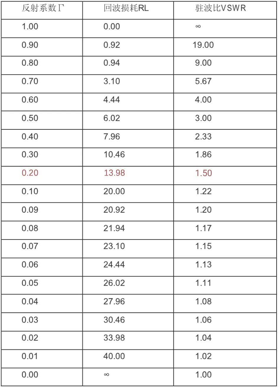

驻波比和回波损耗,以发射天线的角度来讲,表征了有源系统输出能量由于天线不是理想匹配而被反射回的能量多少。天线阻抗和馈线特性阻抗越接近,反射系数越小,驻波比越小(VSWR≥1,为1时匹配最好),回波损耗越大(RL≥0dB,为∞时匹配最好),匹配越好。在移动通信系统中,一般要求天线的驻波比VSWR小于1.5(内置天线通常要求小于2),回波损耗大于14dB。

以下列出常见反射系数、驻波比与回波损耗对照表供大家参阅理解:
常见反射系数、驻波比与回波损耗对照表
