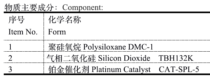

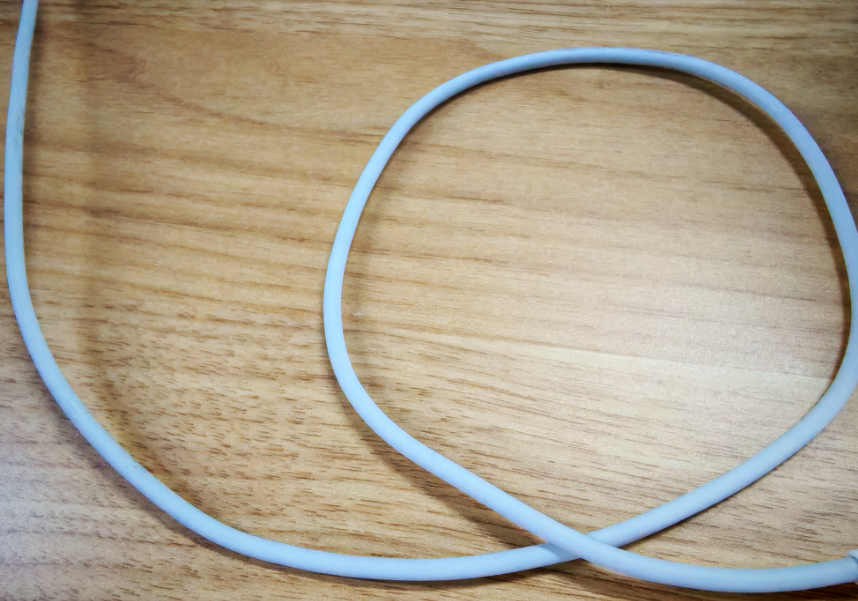

P:2025-05-28 09:02:37
阻燃液态硅胶线,耐高/低温、柔韧抗老化、化学稳定性强,广泛应用与高端手机数据线、机器人、医疗等领域。

P:2025-05-28 15:56:33
为什么叫液态硅胶?
double accumulator - 双储线器 (0) 投诉
P:2025-05-28 16:42:21
区别于固态硅胶,液态硅胶固化前为液态,具有流动性,固化后为弹性体,更柔软。押出速度更快,生产效率高。

P:2025-06-06 08:45:34
请问液态硅胶押出后是否有味道?耐温范围是多少?
E-beam cross-linking equipment - 电子束交联设备 (0) 投诉
P:2025-06-06 16:31:52
happyjoe:
没有味道,对人体无害,硅胶这种材料常用于食品、医疗等行业。上述材料本来就是为高端手机数据线开发的。
耐温:-40-200度。

是的,价格肯定是远高于目前常规的材料,所以也仅限于中高端产品和客户使用,Deepseek也说有待推广和应用??。
如果大家有高端产品需求和设计的,可以尝试合作下。
