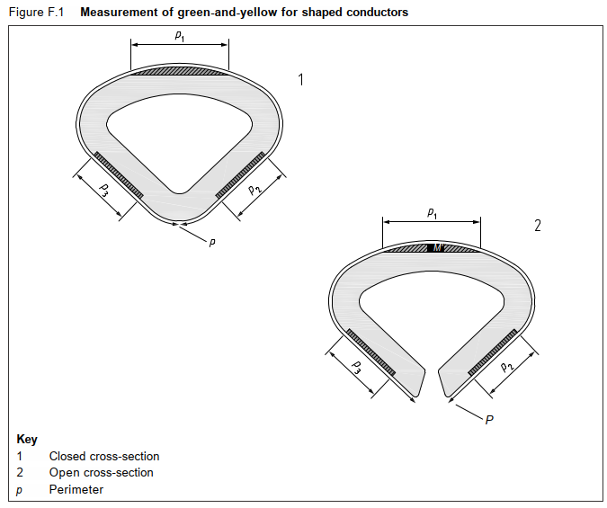

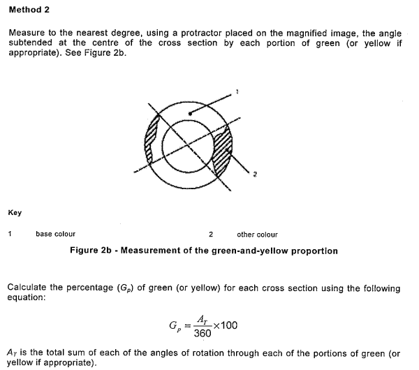

请问大家是如何测试电线黄/绿双色线占比的
测试方法有没有相关标准
谢谢各位高工

纸带法

我是直接切一个薄片,切断压平后,测量绿色(或黄色)及总长度,再计算一下,但不是特别精确

6平方及以下小规格产品,是切片投影,按绿色圆弧对应的弦长/直径值来计算。根据圆形几何公式,弦长/直径>0.81就超过30%了
