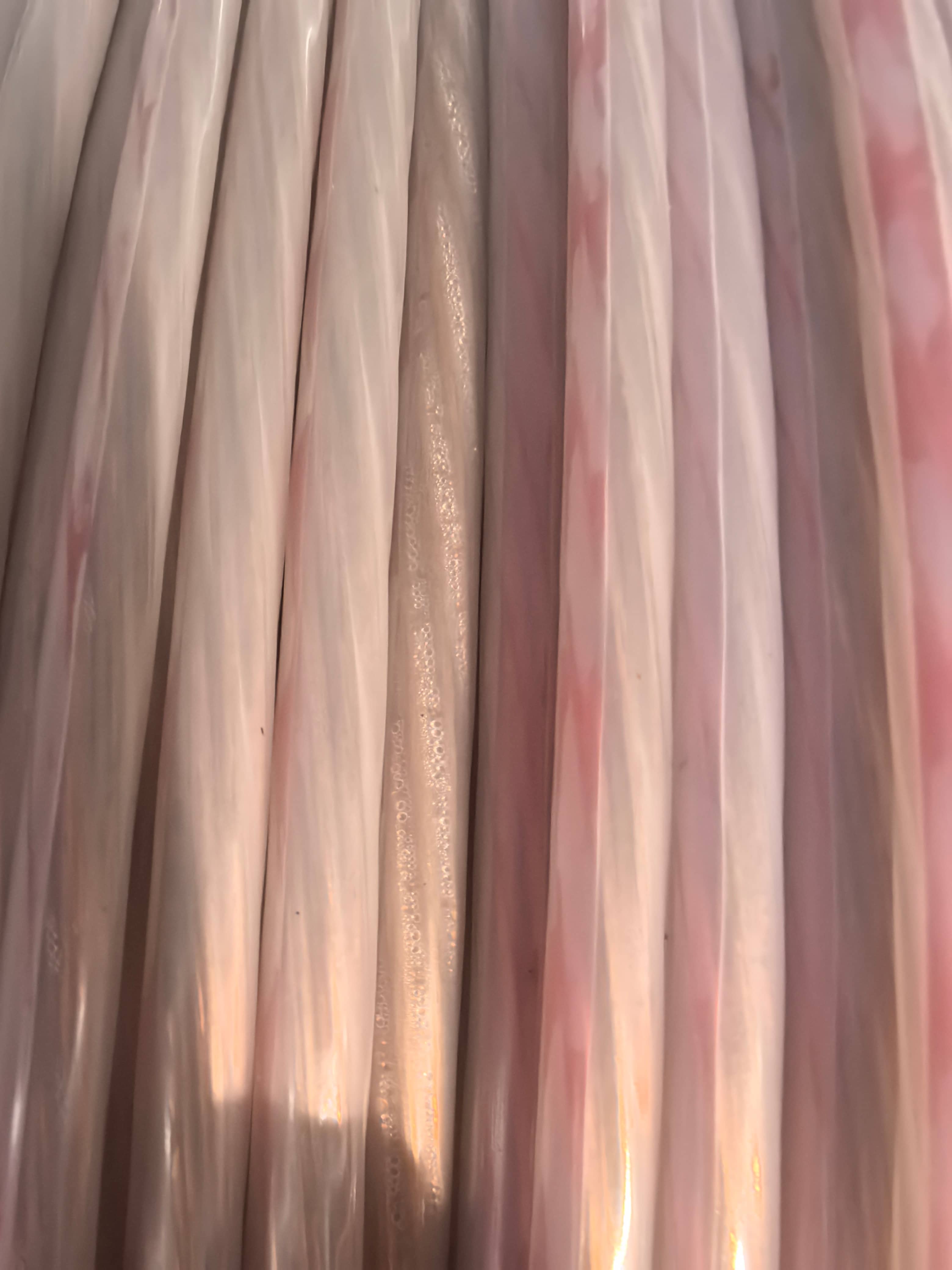

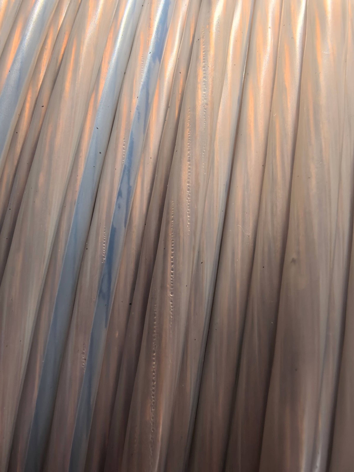

    同行朋友,请教一个问题:
      近期生产16平方的YJV-1   绝缘线芯,蒸汽交联后一直发现绝缘层与导体之间有大量的水珠,内部排查多次,对线芯封头进行了全面检查,生产过程中无击穿,开始生产也没进入导体之中,并对蒸汽压力调小一点,还是有水珠,只不过小珠较原来是少一些,但就是不能杜绝。不知道什么原因了,请问还有哪些可能的原因?谢谢!!!

封的线芯二头上看不出有任何水汽的呢。是这样封头的:先用封帽套上去然后用防水胶带绕,再用透明胶带封一层。

整段都有还是阶段有水珠?若是阶段有水珠看看附近的绝缘有无拉薄或绝缘抽坑
