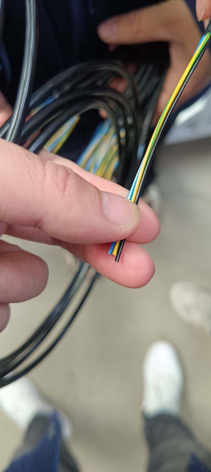

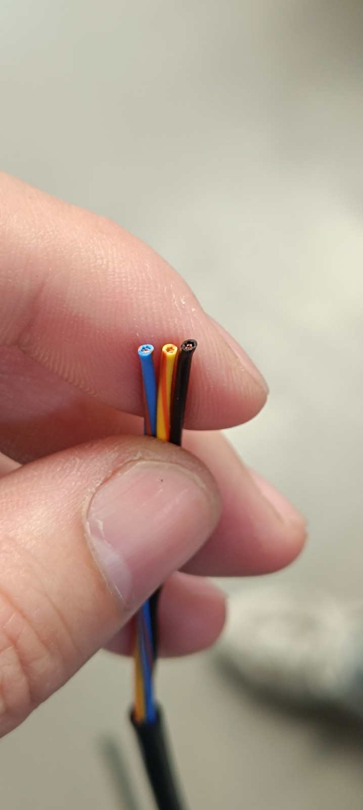

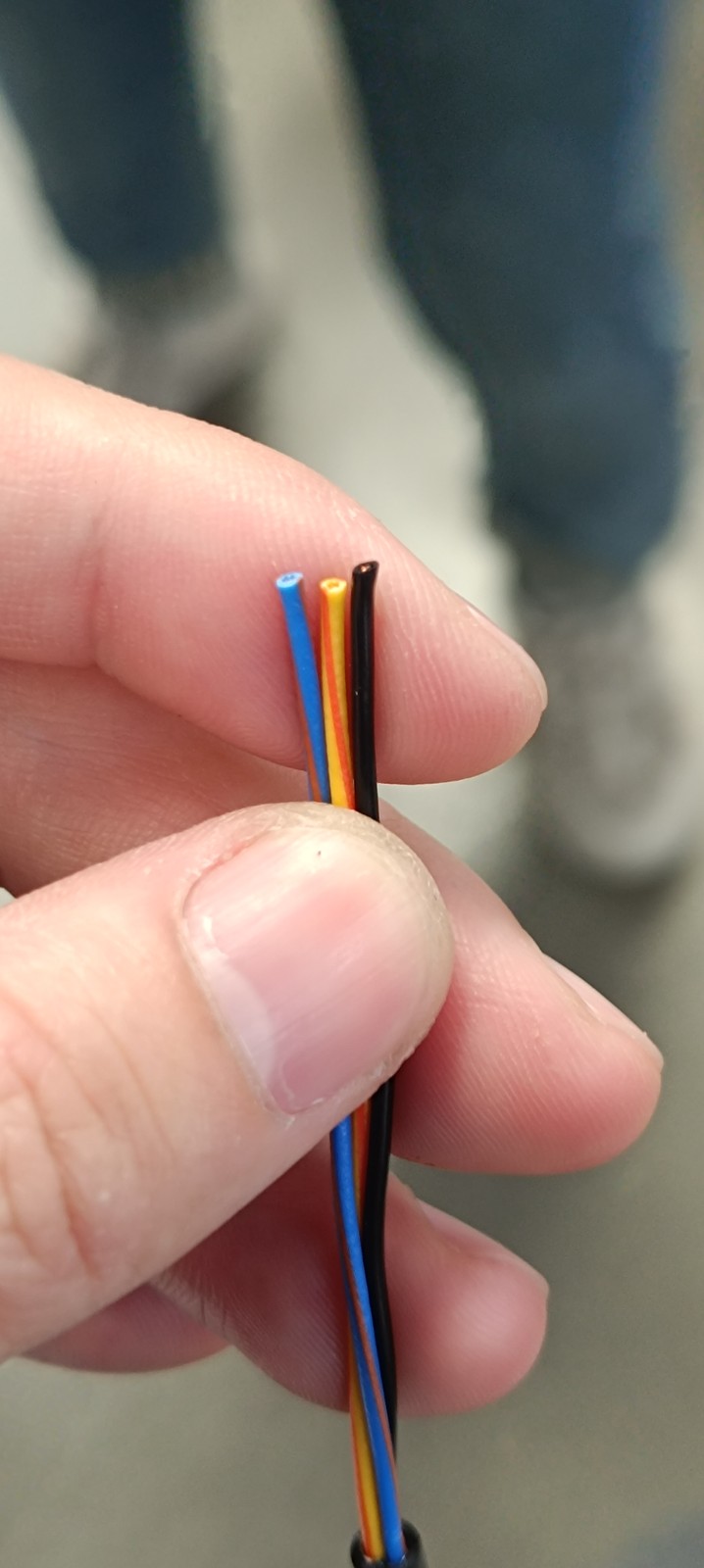

FLRYBY2*0.35+0.35   剥皮后线芯绝缘伸长如何解决

退扭+适当减小成缆张力呗

①导体绞距太大  ②不是加压模,压力不够  ③预热器温度  ④胶料附着力不够。   用排除法去推

1919961010:
这是汽车线,上述问题一般不会有,
导体节距只要不太夸张,回缩都不至于,
汽车线基本都是挤压模具,60°和30°模具实际影响不是太明显
预热器的问题,只要正常下线都做热收缩也能发现
这种回缩,大概率都是后工序成缆的问题

还有一种情况,就是护套剥皮把绝缘拉伸了
,如果是成缆张力过大的话,是铜丝露出来,不是缩进去。

1.减少护套压力,2.增加绝缘线硬度
