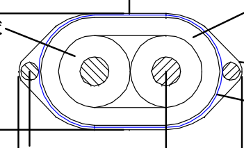

计算公式里面没有内被厚度的输入框,请问遇到带内被的情况,怎么计算特性阻抗?
unfilled moisture barrier polyethylene sheathed cable with solid or cellular insulation - 实心或泡沫绝缘聚乙烯护套防潮未填充电缆 (0) 投诉
P:2025-04-11 17:17:34
这种是最近出来的Optamax裸线技术吧,内护套为了固定位置?相当于外径增大了点?阻抗就大了?也就相当于发泡度不均匀阻抗波动大?,外面的铝箔屏蔽?还有两根排流线?我也不是很懂这个
fourth class insulated wire - 第四类绝缘线 (0) 投诉
P:2025-04-14 10:24:02
楼主这个表格能不能分享出来学习一下
cast wire rod - 浇铸线杆 (0) 投诉
P:2025-04-14 13:33:17
匿名:
内护套是固定芯线的,不是排流线那是地线,内被就用铝箔包裹了

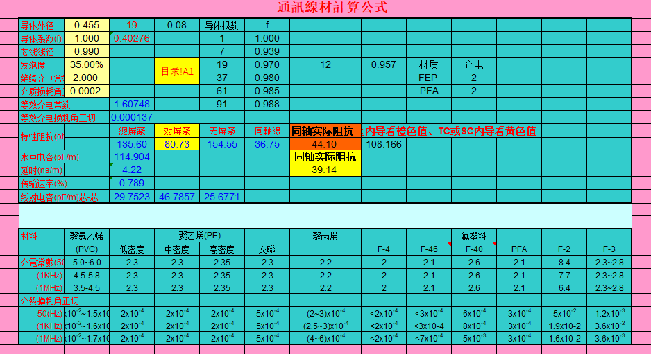

P:2025-05-21 16:56:32
1210707738:
楼主这个表格能不能分享出来学习一下
给你
SDS - solid draining screw固体排出螺杆 (0) 投诉
P:2025-05-22 08:33:38
好资料,谢谢
