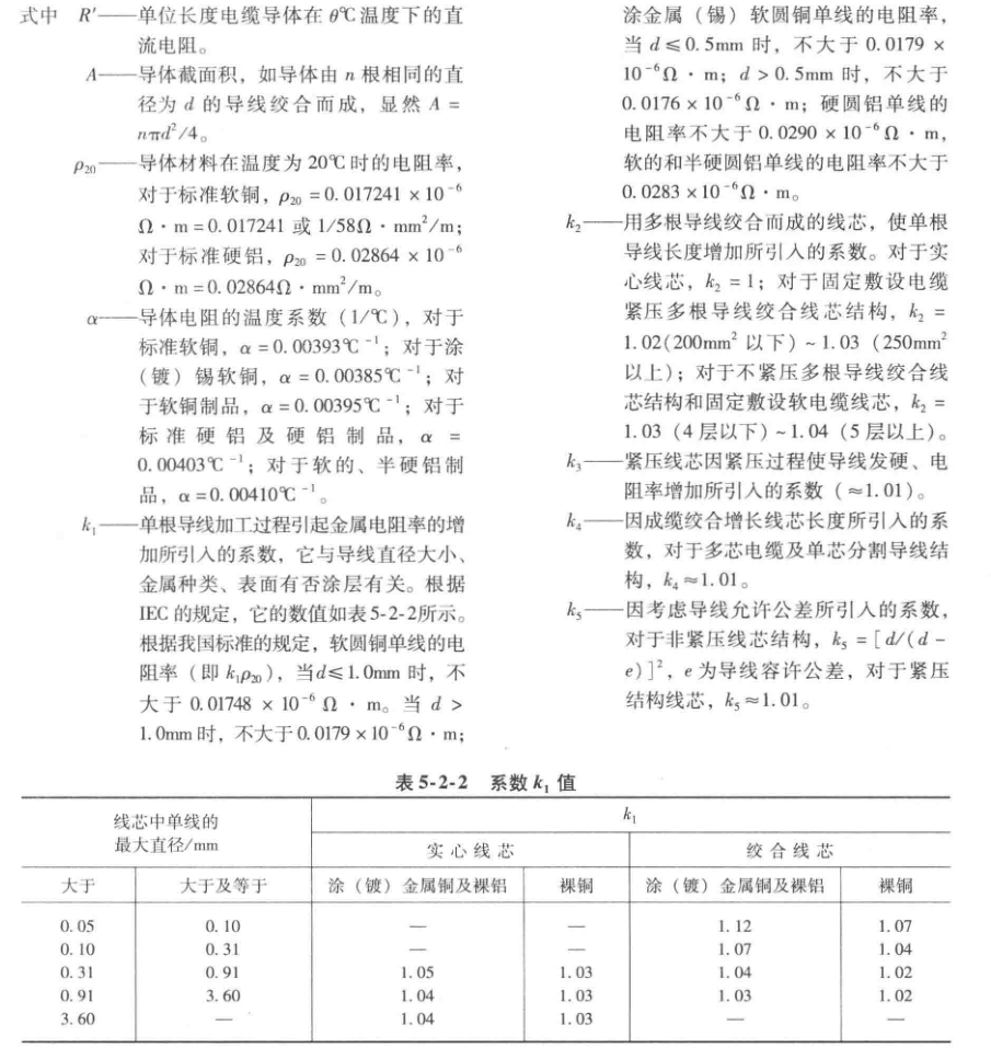

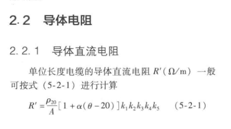

电线电缆手册上看到直流电阻的计算方法,作为外行的我,不是太懂,自己试着算了一下,感觉也不太对,有几个问题请教一下论坛的高手。1.公式中的A是标称截面积吗?比如300平方,A就等于300吗?还是应该怎么算?
2.计算正确的情况下,对应标称截面的导体电阻跟GB/T3956的20℃导体最大电阻应该是一样的吗?

1、A必须是实测截面数值;2、计算正确的话,你的结果是用来跟GB/T3956的20℃导体最大电阻对比进行判断你的导体是否合格。
