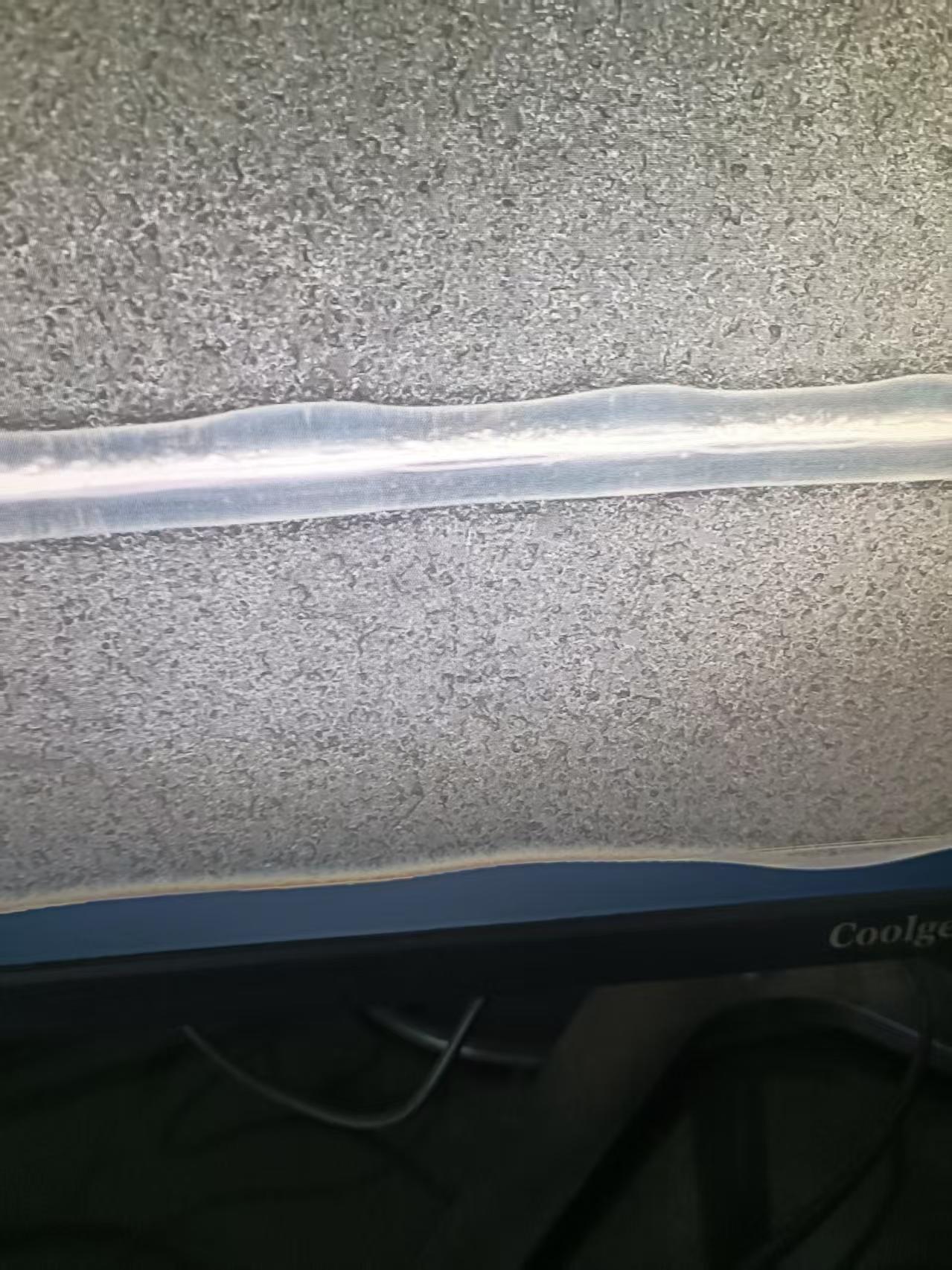

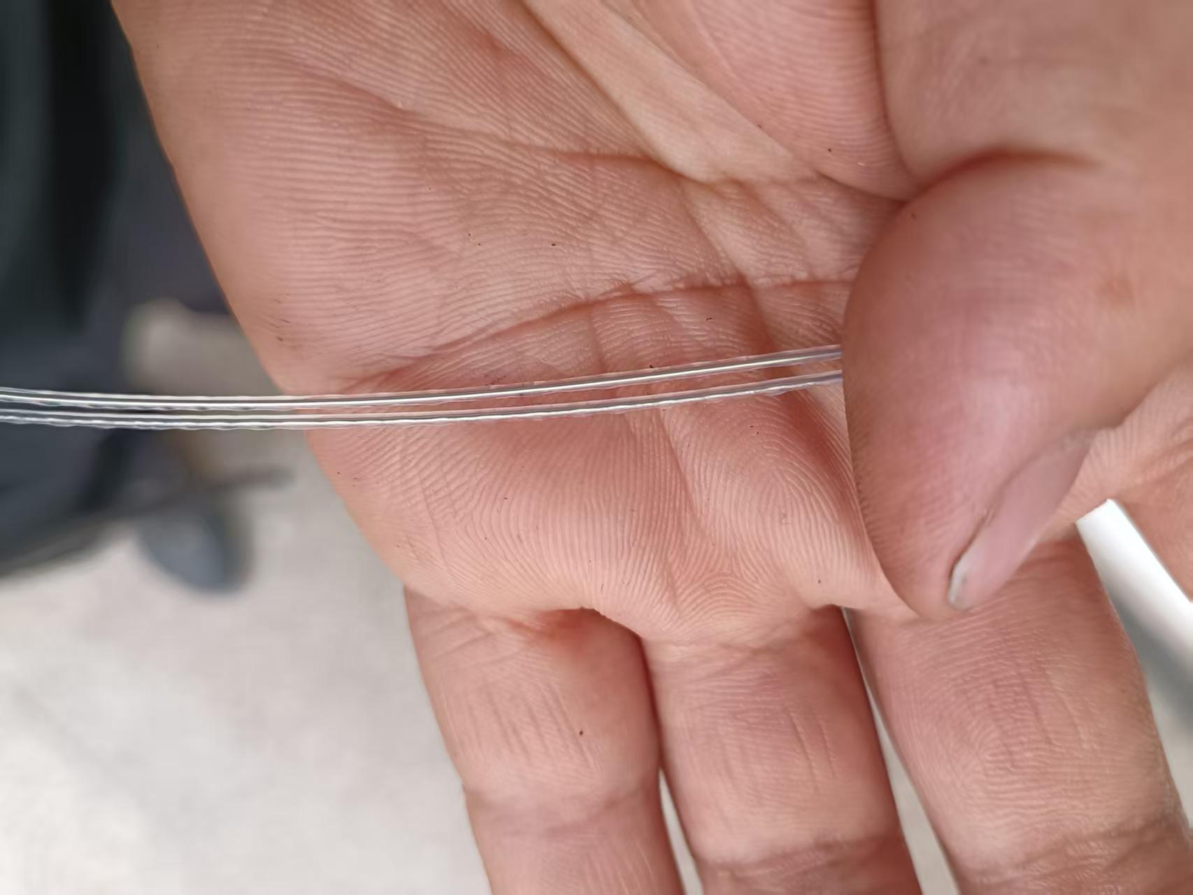

FEP绝缘押出,有一面隔一段不光,手摸感觉有一面像锯子齿一样,其他面是光的。

这是刚调机的线吗?还是几公里做好的都这样

P:2025-04-08 16:05:35
automotive:
都这样

绝缘线径多大,使用的内外模多大,导体是镀银的吗。

镀锡的,模具没配好吗?导体0.38绝缘外径1.1,模芯3.0,模套10.0   。

说清楚一点,模芯3.0是不是只内模外径?是的话模具不合理。按以下模具:
外模内径 11mm
内模外径 3.6mm
线径 1.1mm
导体 0.38mm
做出来了回来分享下。
