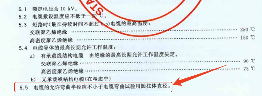

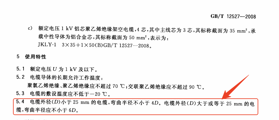

架空绝缘电缆弯曲半径:
1kV 架空绝缘电缆,在GB/T 12527中明确了弯曲半径
10kV 架空绝缘电缆,在GB/T 14049中写的是满足试验用圆柱体直径,这个直径是多少D,是哪个试验标准
有没有老师知道,请教一下老师们!鞠躬
