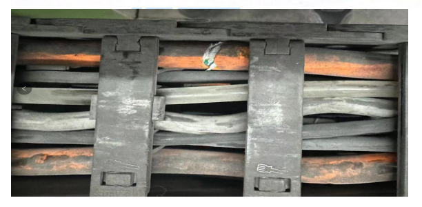

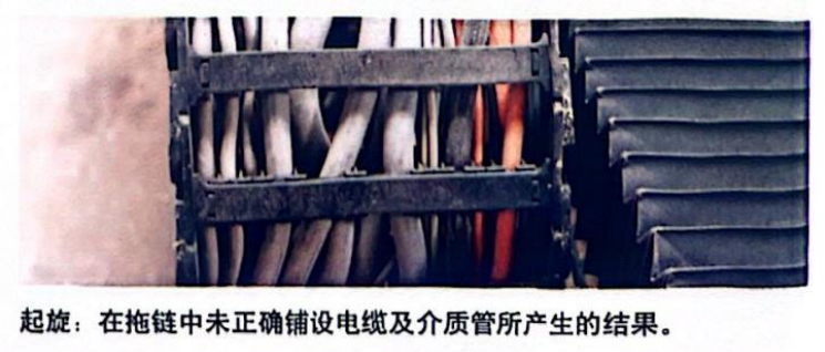

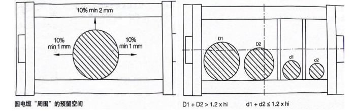

10. 各种不同直径电缆铺设在一起时,会出现大欺小硬欺软的情况,所以电缆应当使用分隔片进行隔离、隔架或有单独孔的固定装置一起安装,这样电缆就可以在拖链中自由移动。电缆和隔架的空间至少应为电缆直径的 10%,不能使电缆之间或与软管气管之间相互缠绕。

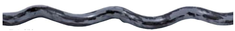

11、应时常确认电缆可以跟随拖链移动,而没有强制力。尽可能的避免电线在坦克链内部的交叉,叠加,和相互之间碰撞摩擦,这样会使电线在长期运动过程中频繁受力,加速了绝缘和护套材料的疲劳老化进程,大大降低电缆的使用寿命,甚至导致电缆起旋,扭曲变形或顶破外护套皮层。
