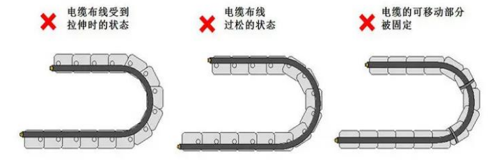

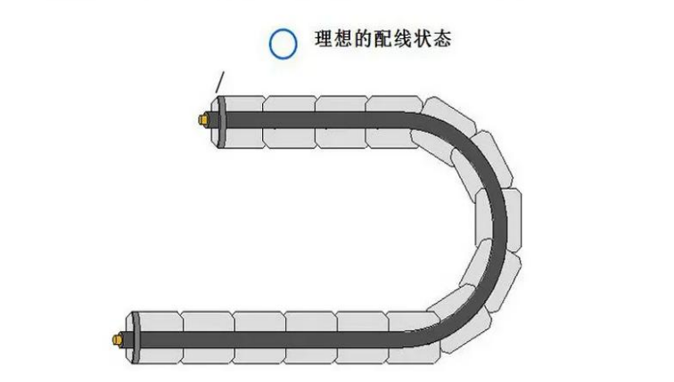

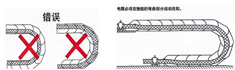

6、电缆必须沿着半径方向能够自由移动,留有一定的活动空间。应避免因为张力,压力,磨损,扭转或者折弯所引起的额外应力。安装时不能过松或过劲,过松会引起电缆在线槽中发生弯曲或扭曲变形影响使用寿命。不能沿着坦克链的内外任何一侧布线,沿着内侧布线会导致电缆收到拖链的内圈向外的扩张力拉伸电缆,靠外侧布线则会收到拖链外侧的紧缩压力,从而降低电缆使用寿命。

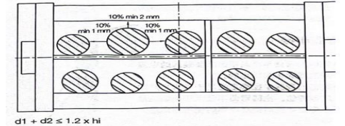

9、扁平电缆和圆电缆混合裝在拖链中时、电缆之间必须松散安装。电缆两边必须安装固定件尽量避免在旁边安装不同尺寸的圆电缆。如果由于空间有限,需要将一根电缆安排在另一根电缆之上,那么应当安装隔板和隔架进行隔离。多条或多层线缆并排铺设时,管线上方间隙不得超过相邻电缆直径的 50%
