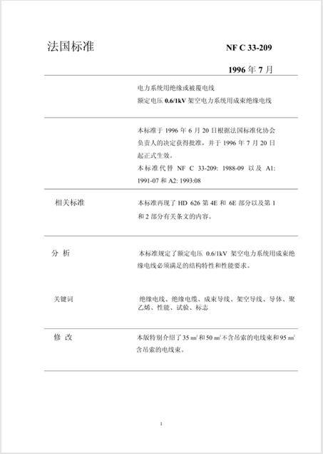

法国标准:NF C 33-209
法标5绞线、法标4绞线
4绞线:3x35+54.6mm2
5绞线:3x150+54.6+1x16mm2

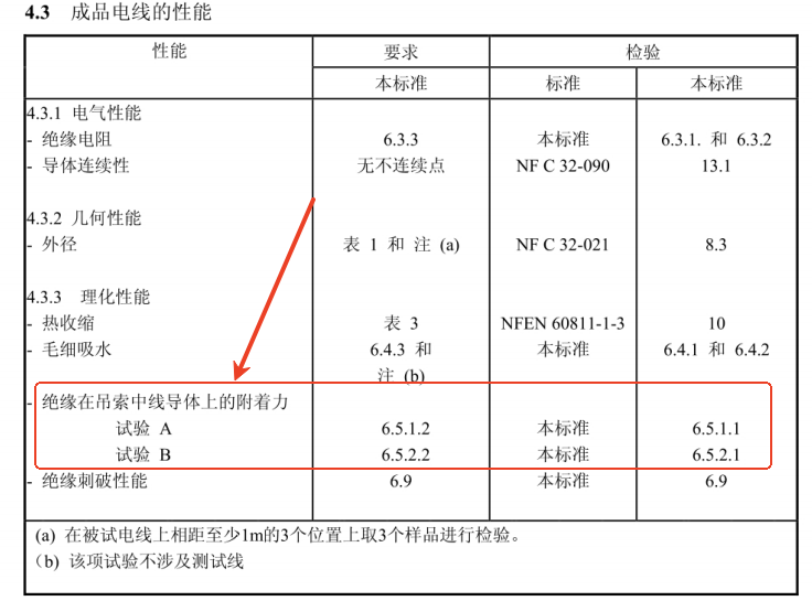

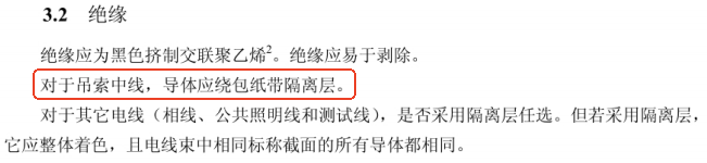

向各位大佬请教几个问题:①吊索中线,导体应绕包纸带隔离层,这个纸带,任意包带都可以吗?②成品性能,绝缘在吊索中线导体上的附着力,这个试验第一次见,普通挤管式能满足吗?有没有大佬做过相关试验,还是得挤压的,还是更高的其他挤出方式?③这个捆绑架空,首尾段一般拿什么扎紧的?还是每过一段就扎紧一次?④这个吊索中线,绞合时候,是专门放在中心作为支撑,还是可以随其他线芯一起绞合。

挤压式是肯定的, 但是我在想 你包了纸 附着力还能行了么

标准上涵盖了纸带隔离层,应该这层结构是必须的吧,这个附着力,好像不是那么容易达到。
