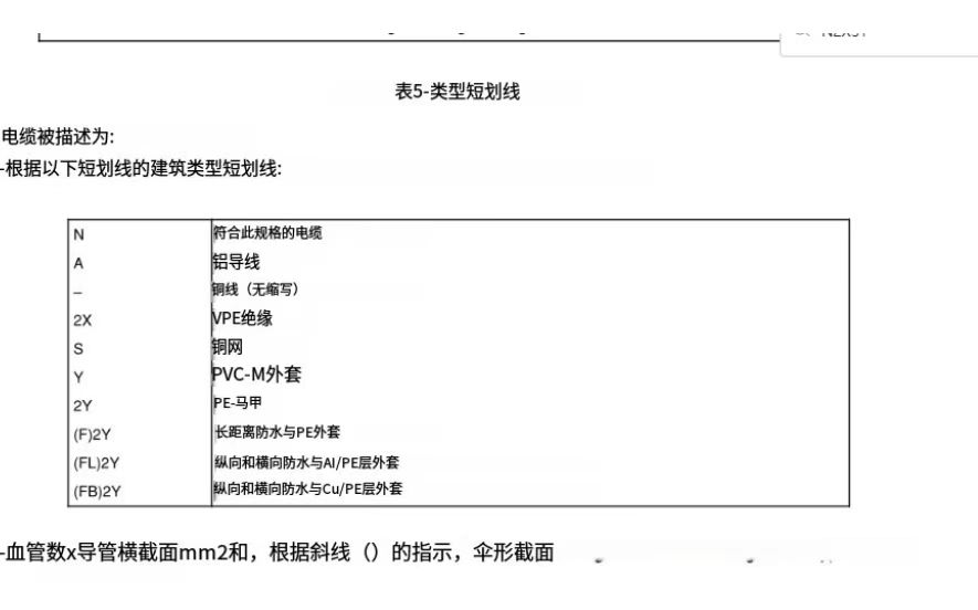

各位领导们,NA2XS(F)2Y这个型号没见过

铝导体XLPE绝缘铜丝疏绕屏蔽聚乙烯外护

3楼把(F)漏了,铜丝屏蔽要纵向阻水。

NA2XS(F)2Y是一种中压电缆,以下是关于它的详细介绍: - **结构** - **导体**:通常采用圆形实心(RE)或多股(RM)的铝导体,也有部分产品可能采用铜导体。 - **绝缘层**:采用交联聚乙烯(XLPE),具有良好的电气绝缘性能、耐热性能和机械性能,能有效保证电缆的稳定运行。 - **屏蔽层**:导体屏蔽和绝缘屏蔽一般采用半导材料,有的还带有铜丝编织与铜带屏蔽,可起到均匀电场、防止局部放电等作用。 - **外护套**:一般为黑色的聚乙烯(PE)材料,具有良好的耐候性、耐腐蚀性和机械强度,可保护电缆内部结构不受外界环境的影响。 - **特性** - **电气性能优异**:具有低电阻、低电感和低介质损耗等特性,可确保稳定的电力传输,减少电能损耗。 - **耐热性良好**:能在高温环境下正常工作,最高工作温度可达90℃。 - **耐候性强**:外护套采用的聚乙烯材料,使其能在各种恶劣气候条件下使用,如严寒、酷暑、潮湿等环境。 - **耐腐蚀性能佳**:金属护套和外护套能有效防止外界腐蚀物质对电缆的侵蚀,延长电缆的使用寿命。 - **应用范围** - **城市供电网**:用于城市中压电力输配系统,将电力从变电站输送到各个用电区域。 - **工业园区**:为工业园区内的企业和设施提供稳定的电力供应。 - **矿山**:适用于矿山井下或露天的电力传输,满足矿山生产设备的用电需求。 - **建筑物**:可用于建筑物的供电系统,包括写字楼、商场、住宅等。 - **地铁**:为地铁的牵引供电系统、动力照明系统等提供电力传输。 - **风力发电**:作为美标风能电缆,可用于风力涡轮机的电力传输,连接风力发电机与变电站等设备。 - **电压等级** - 额定电压通常有6/10(12)kV、12/20(24)kV、18/30(36)kV等不同规格。

德标DIN标准

铜丝疏绕工序前后    默认绕包一层半导电阻水带
