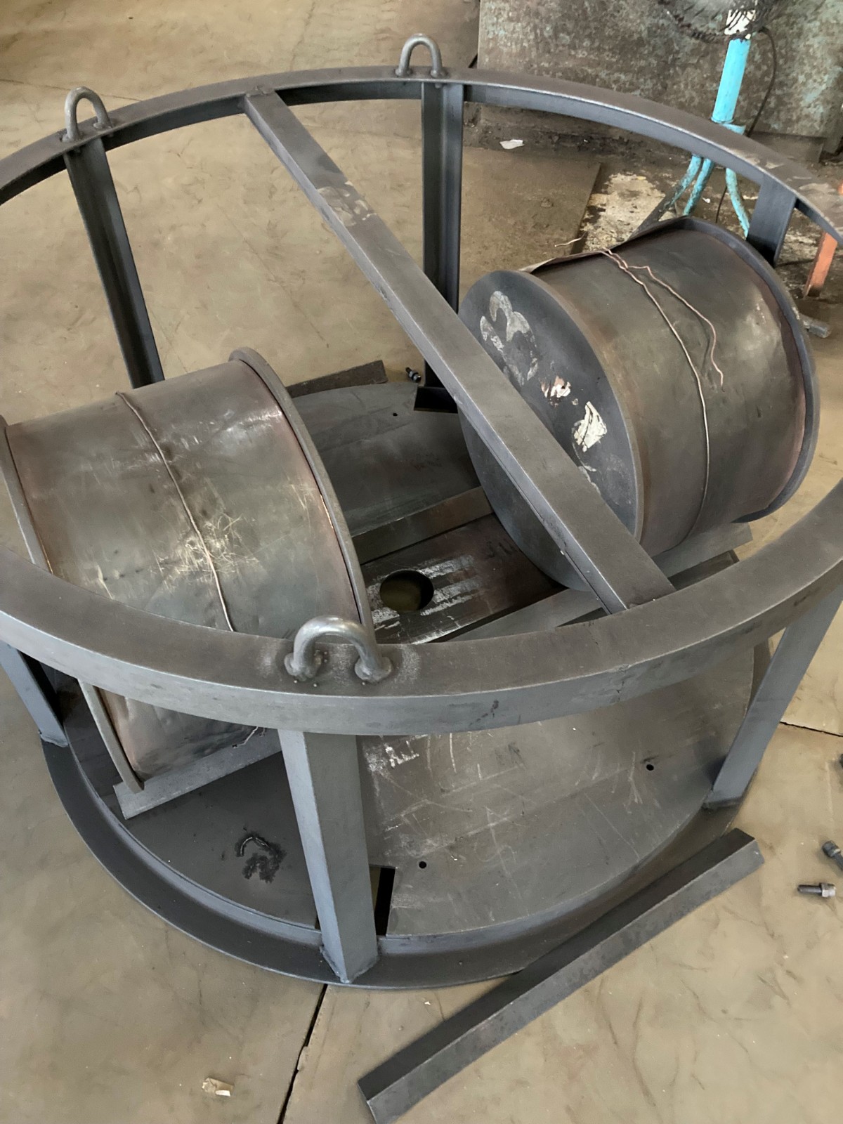

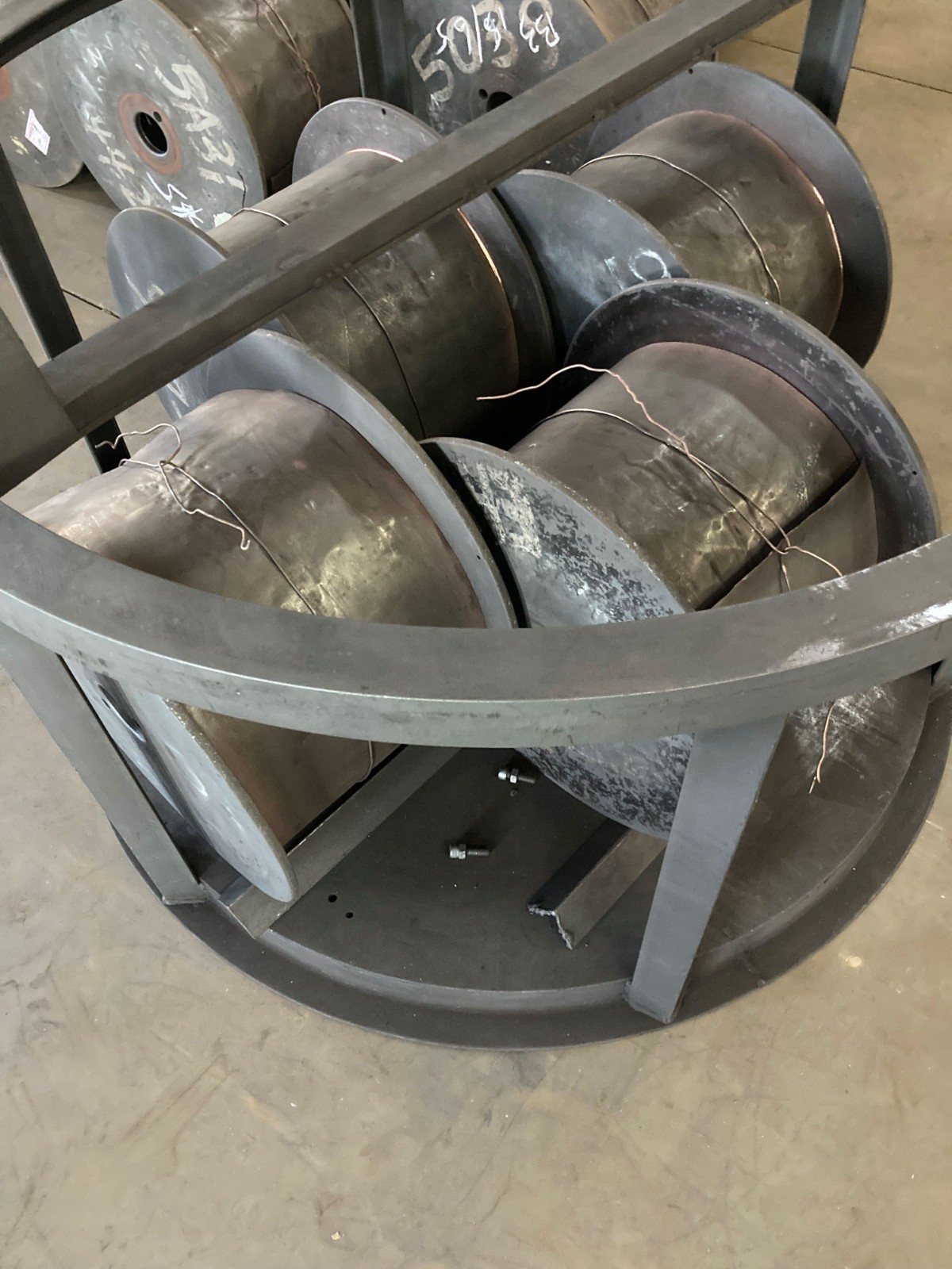

各位前辈好,请教一个罐式退火的问题!
我大概叙述制作流程,还望前辈们解惑!
1.将铜材表面覆盖不锈钢薄片并固定好,依序放入架子吊挂入子炉
2.抽真空到负压底,灌入保护气体(氩气)
3.打开电源加热(上,中,下,层都约设定480度),加热至1.5小时或250度,抽一次真空到负压底,再灌入氩气
4.加热3小时候,再抽真空到负压底然后灌入些许氢气
5.然后起炉自然冷却,夏季60小时开炉(接近常温),冬季48小时(接近常温)开炉

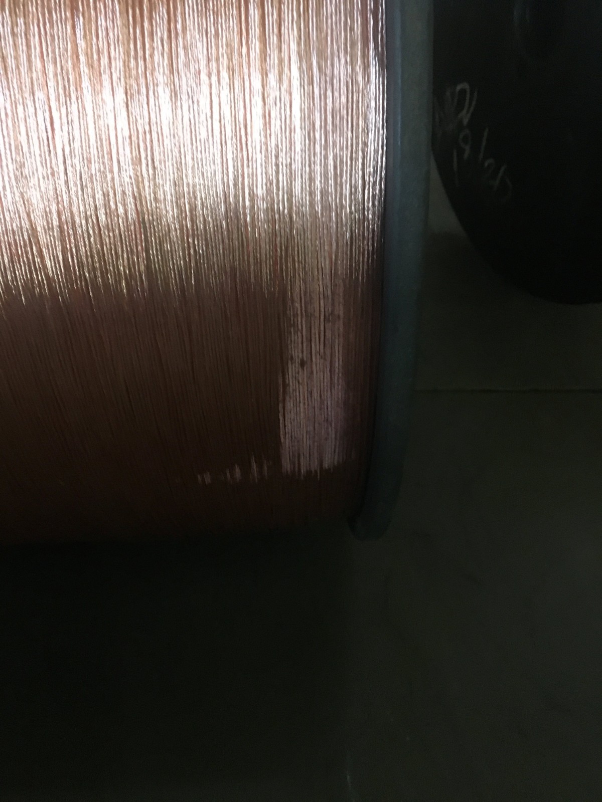

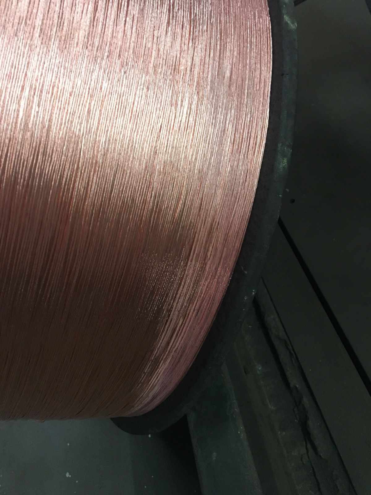

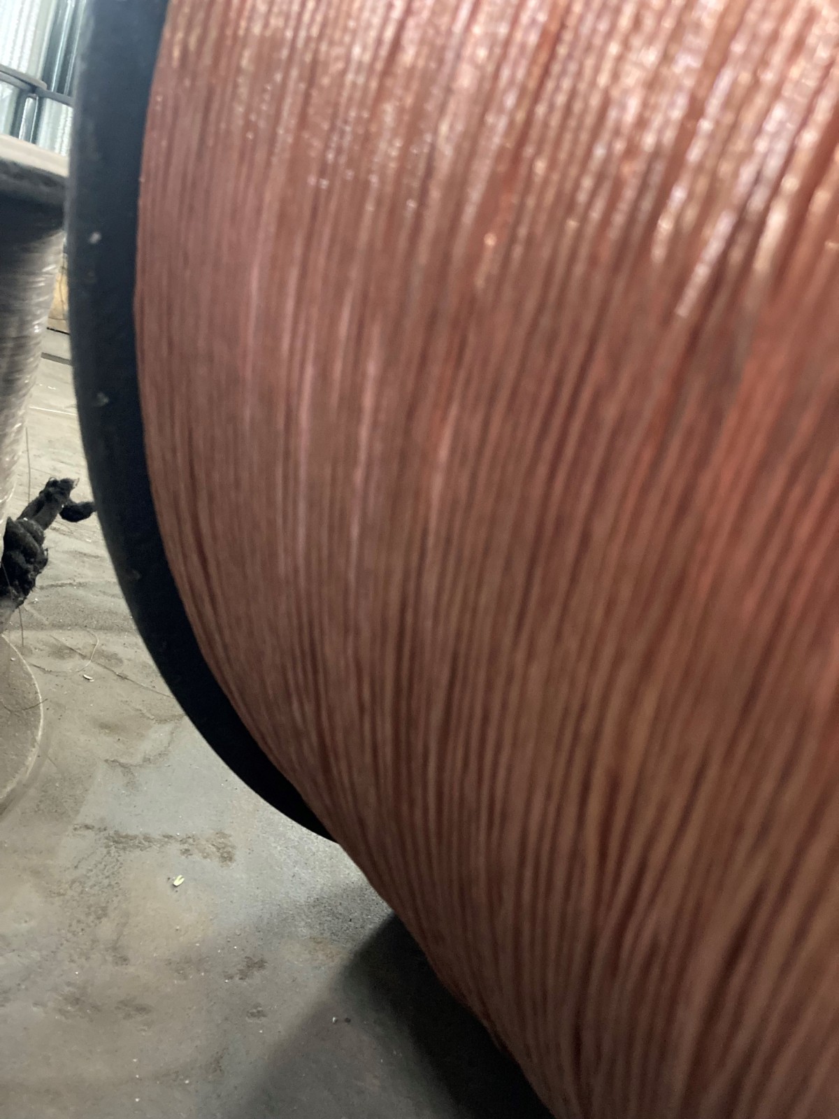

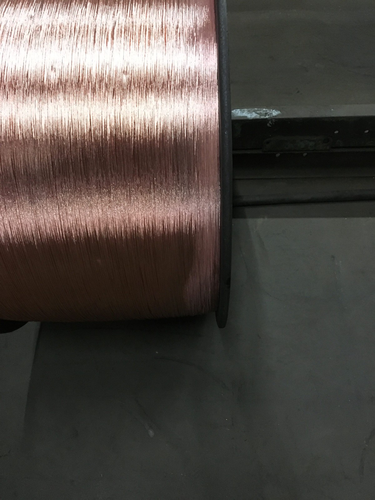

我的问题是铜材表面有些会有白色类似粉状附着物,一炉内并不是每个轴铜线都有,也没有固定是哪几个子炉,没有规律,只有发现夏季情况较为严重,冬季则没那么严重,有试过夏季降低加热温度,但是情况依旧发生,请问是空气中的湿度,还是氢气或是不锈钢片引起,还是有其他没有发现的问题?

个人感觉夏天空气温度大可能是一个因素

可以取出一部分打个EDS成份看一下是什么元素

EDS分析能够检测铜导体表面的元素种类及其相对含量,能帮助你确认白色附着物的主要成分,从而得出是哪一种物质,我之前是做芯片的,一般有这一类污染物影响品质的第一时间都是打EDS看一下,电缆厂家可能很少有这样的设备,如果想永久解决这个异常可以尝试送一次看一下。

个人怀疑是不锈钢片引起的,可以试着把其中一两盘更换其它材料做保护隔层试试。

感觉像是铜导体上有杂质,像生产或搬运过程中触摸造成的,经过高温后,形成的物质。

应该不是,作业时候都有叫作业员特别注意不可用手或是手套接触铜材,这状况已发生5-6年了,一直改善想抓出问题点,但成效不彰

各位前辈,这状况是否是氢气引起?因为出罐前会加入一些氢气让铜材表面光亮,是否是氢气跟氧化物结合产生水气,然后附着于铜材上?各位前辈怎么看?
