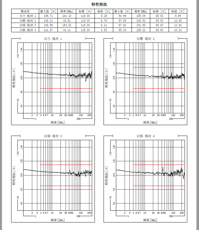

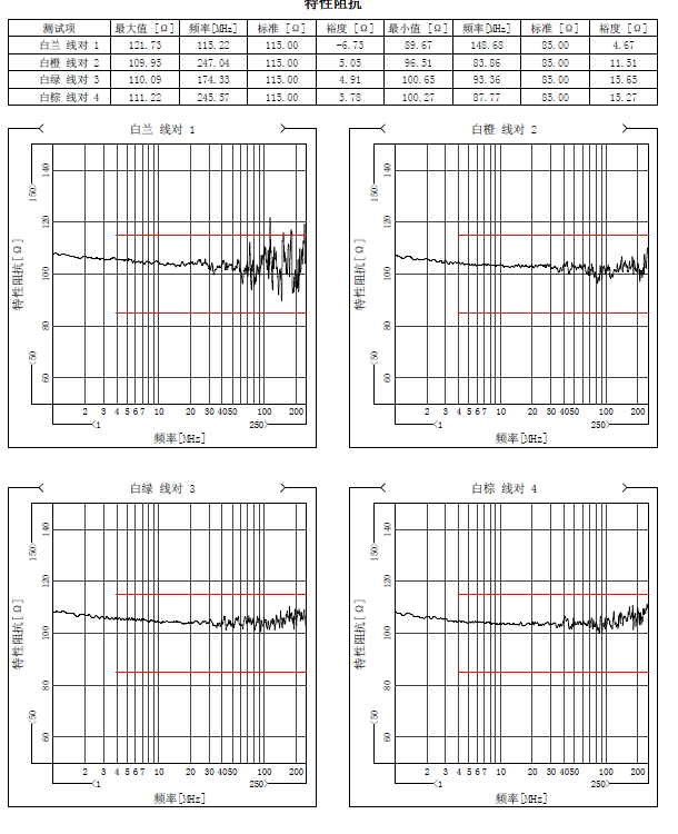

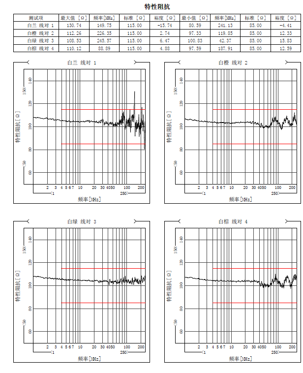

有时候小节距有尖峰,大节距没有尖峰,有没有大神科普下,如何解决问题

P:2025-01-21 12:05:14
接线柱头处的节距有没有处理好?
dancer arm wire-drawing machine - 带有动轮式速度控制臂的拉线机 (0) 投诉
P:2025-01-22 10:23:19
zwx8888888:
接线柱头处的节距有没有处理好?
这个处理好了,测试的时候换对测一样的情况
jute-protected cable - 黄麻护层电缆 (0) 投诉
P:2025-01-23 08:43:45
一般是绞和过程有问题
shielded hook-up wire - 屏蔽安装线 (0) 投诉
P:2025-01-23 09:02:55
mrwjc:
一般是绞和过程有问题
绞合有问题的话,那大节距没啥问题,都是一个串联机做的
corrugated ratio - 皱纹系数 (0) 投诉
P:2025-01-23 15:33:25
单独这一对有尖峰问题,去看看这一对的线在对绞的过程中是否有刮伤现象
upward continuous casting equipment - 上引法连续浇铸设备 (0) 投诉
P:2025-01-24 08:13:38
panxingkui:
机器做这一批线,小节距有问题,大节距没尖峰,对绞也不是一台机器对的
