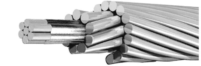

国内有谁做ACCR 铝基陶瓷纤维芯铝绞线,线芯层:铝基陶瓷纤维复合芯由上万根高强度陶瓷纤维在超声辅助下分散,并经过熔融铝浸润固化后制备,
金属铝替代树脂作为浸润基体与纤维组合成复合材料

相当牛逼,非常细节,一看就特别光滑细腻圆润,符合大众审美。
