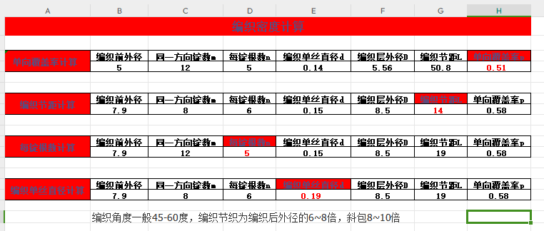

自制超简单的编织密度计算公式
直接输入数据可自动对单向覆盖率、编织节距、每锭根数、编织单丝直径进行计算。
编织密度公式.xlsx
