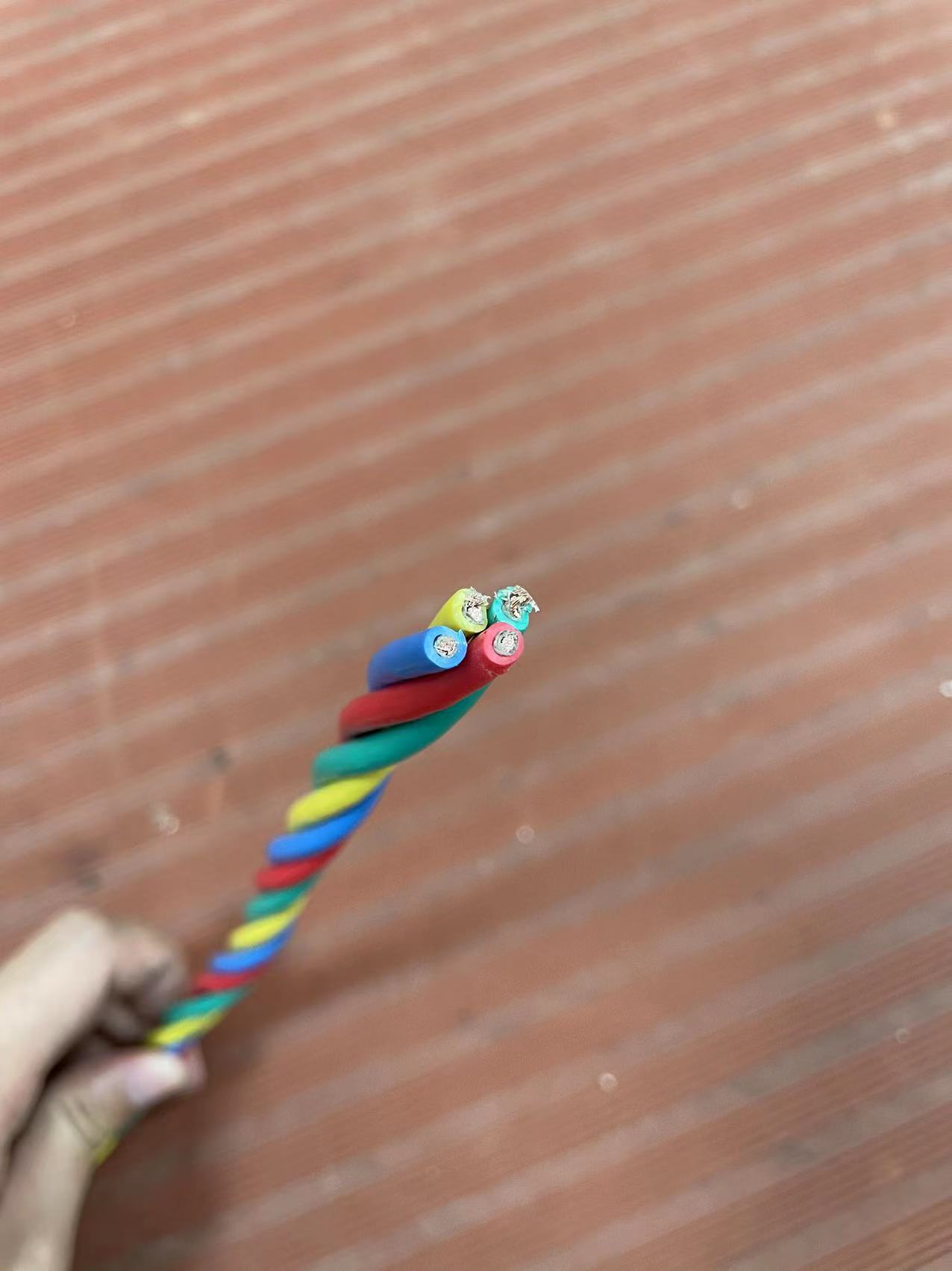

[问题求助] 这东西你们咋测外径的啊四芯线

俺第三方检测单位的,第一次见这个东西

这个线的型号规格是什么

P:2023-04-19 10:17:12
brucegu:
这个线的型号规格是什么
RVS 4*1.5

P:2023-04-19 11:18:41
如果是在线监测有一个参考作用,实际哟啊测试绞合后的外径,那就用千分尺啊,很准确的,

P:2023-04-20 08:27:14
纸带法
