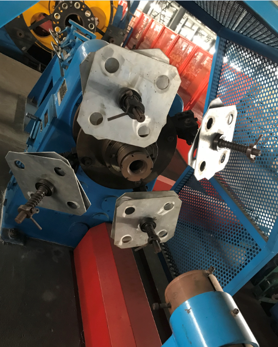

谢谢大神回复,可是铠装盘平面不是与线芯轴线平行的吗,为啥叫半切式;普通绕包头与线芯轴线成一定角度,为啥还叫切线式,这个有点不懂。

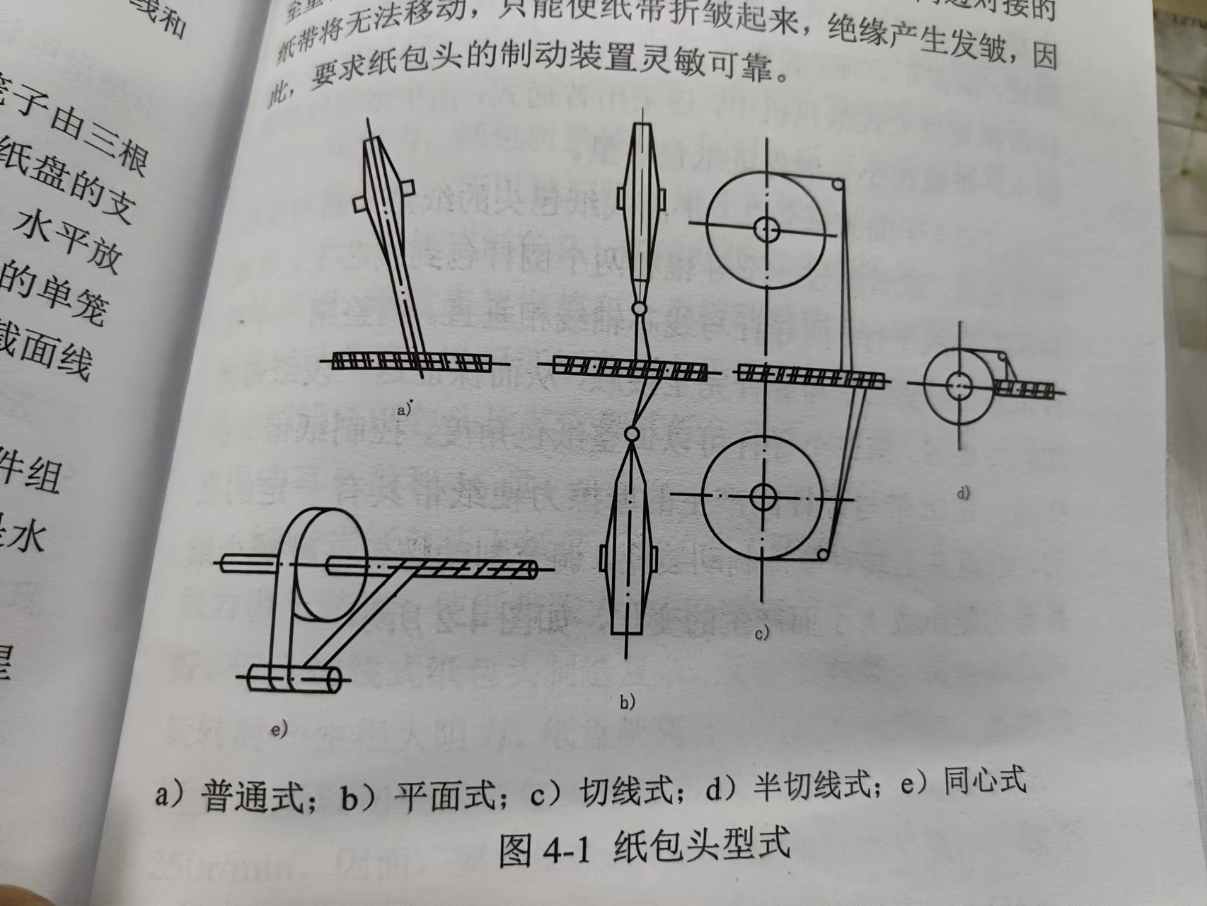

我特意给你找了下定义,发现我第一次记回复错了好像:
绕包头一般分4类
1、普通式绕包头:纸盘平面与线芯轴线成一定角度,一般等于绕包角最好
2、平面式绕包头:纸盘平面与线芯轴线垂直,带材经过一个导辊和两个倒杆进行绕包(常见的就是同心式)
3、切线式绕包头:纸盘平面与线芯轴线相切,纸盘支架安装在一个转动机构上,这些支架可以转动任意角度,以保证纸盘的中心平面与线芯轴线相切
4、半切式绕包头:切线式纸包头的简化,区别在于纸盘平面与线芯轴线平行,而且纸盘中心平面不与线芯轴线相切,仅是带材通过导杆调节机构与芯线相切
笼绞机常见的你图上的那种严格意义上应该不算切线式,是定义里面的普通式。这个我们都搞错了 哈哈哈  书上这样写的  给你付个图

太谢谢您的解答,这些东西网上都搜不到的,结合你的注释和图示,有了很清晰的概念,谢谢啦。
