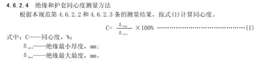

P:2025-10-11 17:45:11
Ericzll:
最好找到标准出处
军标GJB773A-2000 4.6.2.4好像写了,最小厚度/最大厚度×100%image.png
