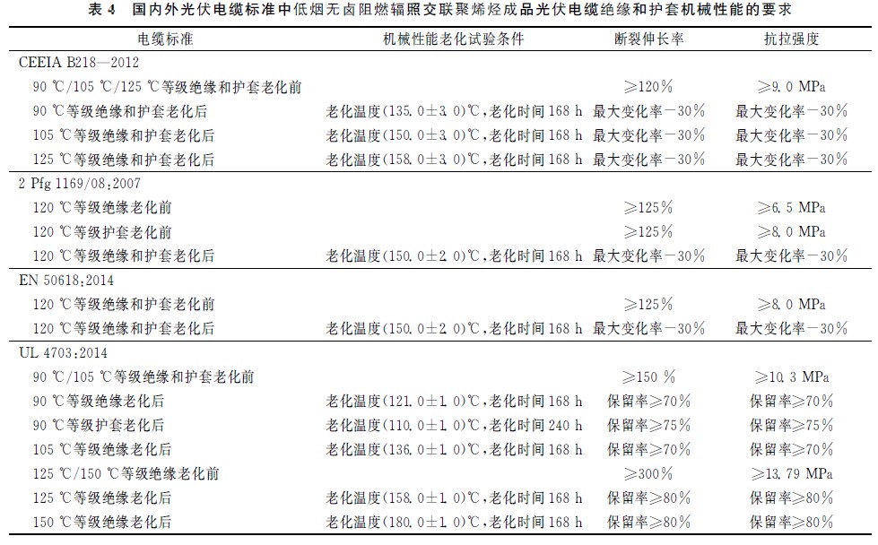

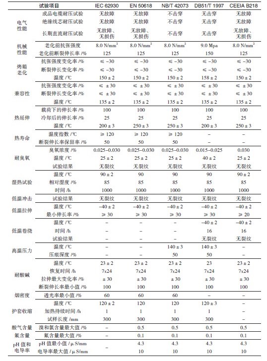

光伏电缆标准,1169,EN50618,UL4703,NB/T42073几个标准的差异

光伏线缆的几个标准及差异

几个标准对胶料要求差异大吗?
