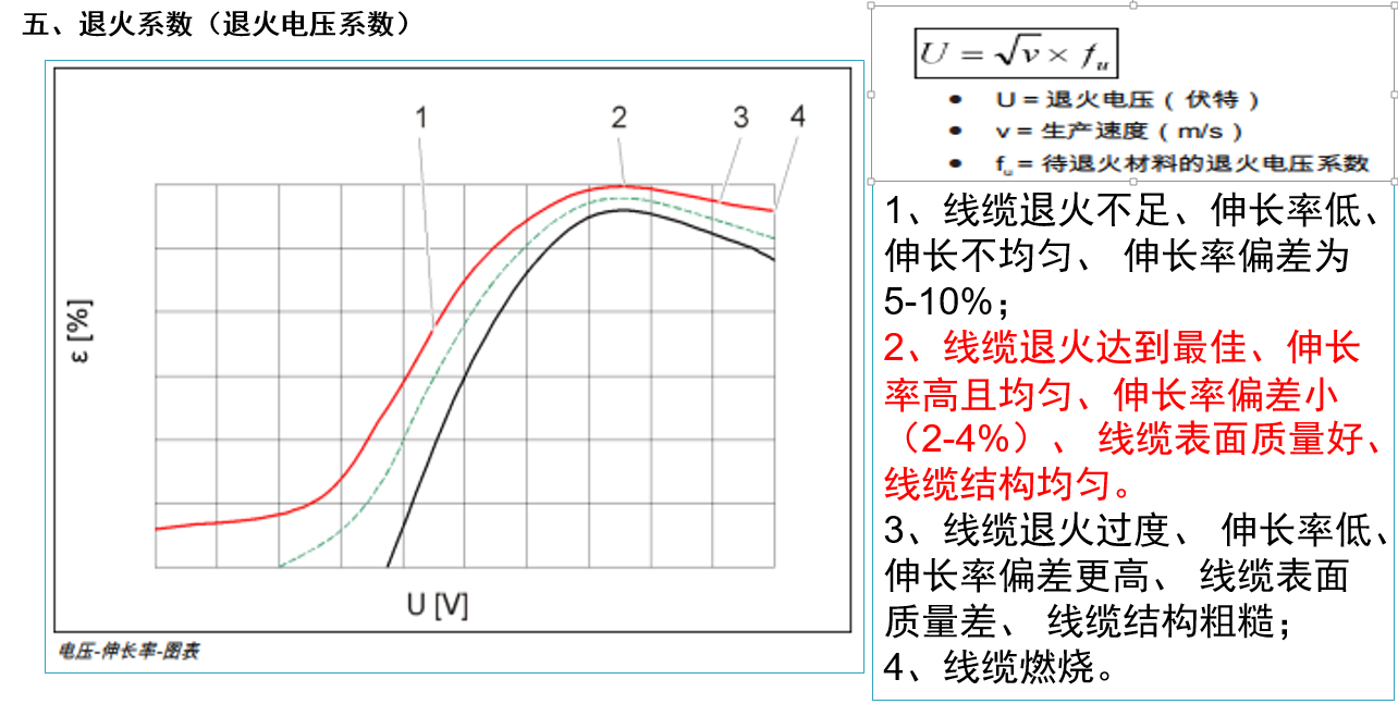

[拉丝工序] 请问下尼霍夫多头拉丝机退火系数少意思,怎么算出来的?

请问下尼霍夫多头拉丝机退火系数啥意思,怎么算出来的?

退火电压

P:2021-07-16 21:57:43
控制线的延伸率

P:2022-04-14 09:07:24
铜线退火电压计算公式U=SQRT(V/60)*K
