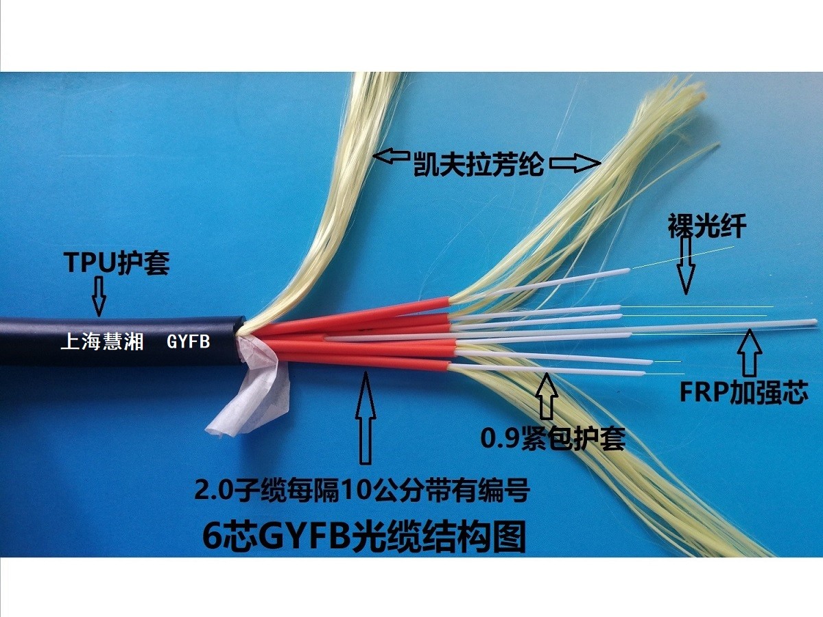

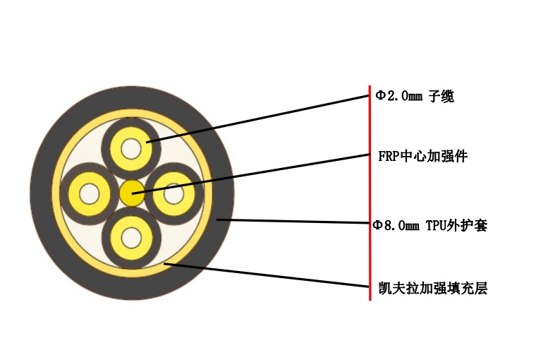

野战拖曳光缆使用环境特殊。质量好的GYFB野战拖曳光缆还需要从几个方面来谈。
第一、TPU外护套材质:上海慧湘生产的GYFB野战拖曳光缆选用(TPU)热塑性聚氨酯弹性体护套料,也就是俗称的橡胶护套,该护套料具有高强度,弹性大,耐磨性好,耐油,柔软,高深张率,耐腐蚀等性能。GYFB野战拖曳光缆的使用环境极为复杂,因此需要耐磨性较好的TPU护套。
第二、FRP加强芯:GYFB野战拖曳光缆都会在线缆的中心加一根FRP,FRP的相对密度在1.5~2.0之间,只有碳钢的1/4~1/5,可是拉伸强度却接近,甚至超过碳素钢,强度可以与高级合金钢相比。FRP 可以在酸、碱、氯盐和潮湿的环境中长期使用,这是传统结构材料难以比拟的。具有很好的弹性性能,应力-应变曲线接近线弹性,在发生较大变形后还能恢复原状,塑性变形小,有利于结构偶然超载后的变形恢复。
第三、凯夫拉加强件:子缆和护套之间添加了多股凯夫拉芳纶,保证野战光缆在收放时具有较大的抗拉力。
第四、子缆区分:GYFB野战拖曳光缆的每根子缆上每隔一段距离在上面都喷有数字编号以区分。
