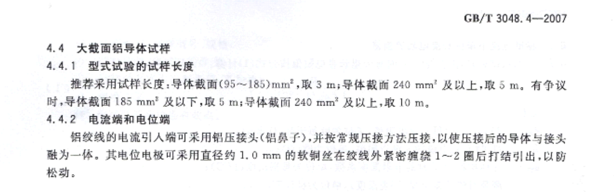

按照GB/T3048.4-2007标准,大截面铝导体测量直流电阻时的试样长度:95-185mm2的取3米;240mm2及以上的取5米;有争议的,185mm2及以下取5米;240mm2及以上取10米。

铝导体测量误差是一个共性问题,特别是大截面铝导体,测试时必须要加上铝鼻子,测试前还应用5%的稀盐酸加入少许洗洁精,加以清洁表面氧化层!
