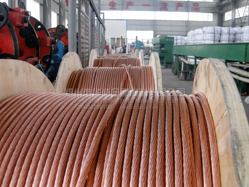

TJ120裸铜绞线的参数详解
TJ120表示120平方的硬铜绞线。
硬铜绞线的结构常采用7股,19股,37股,61股铜丝
硬铜绞线采用的标准下载:
  • GB/T3953-2009《电工圆铜线》
  • GB/T3956-2008《电缆导体》
  • TB/T 3111-2005 《铜及铜合金绞线》
可以通过这里来了解硬铜绞线和软铜绞线的区别

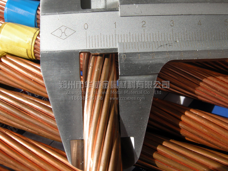

120平方裸铜绞线有两种型号,一种是19股的,一种是37股的,绞合之后的标称面积都接近于120平方。
120平方裸铜绞线参数:
型号载面积mm2计算外径mm结构单丝直径mm单丝绞线(计算值)
标称计算抗拉强度MPa不小于伸长率%不小于拉断力Kn不小于20℃直流电阻不小于Ω/km单位质量kg/km
绞前绞后
JT120116.99141×192.804324100.948.010.1551065
JT120119.6914.211×372.034324100.948.010.1501092
更多120平方裸铜绞线参数信息请查看:硬铜绞线技术参数
