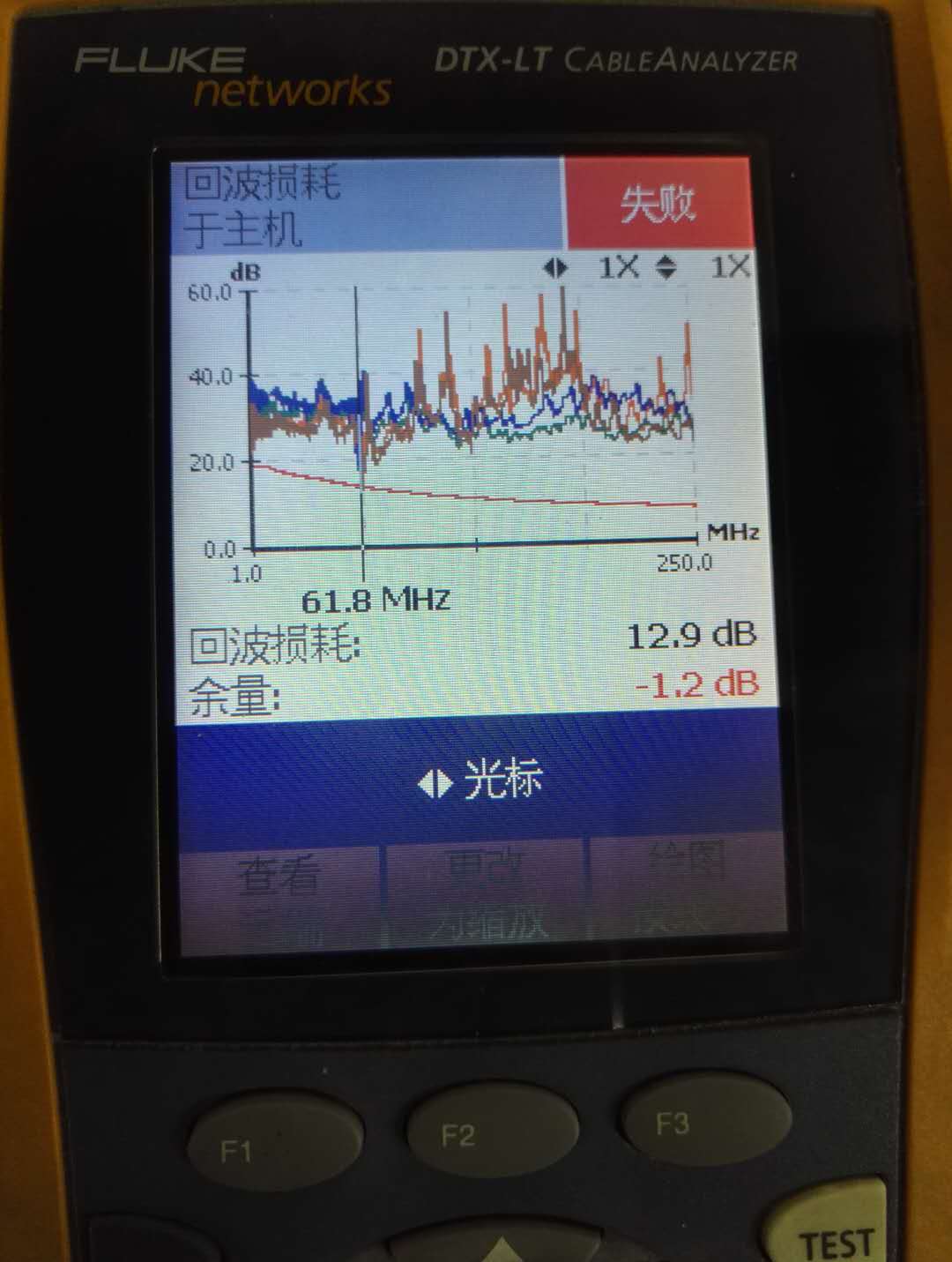

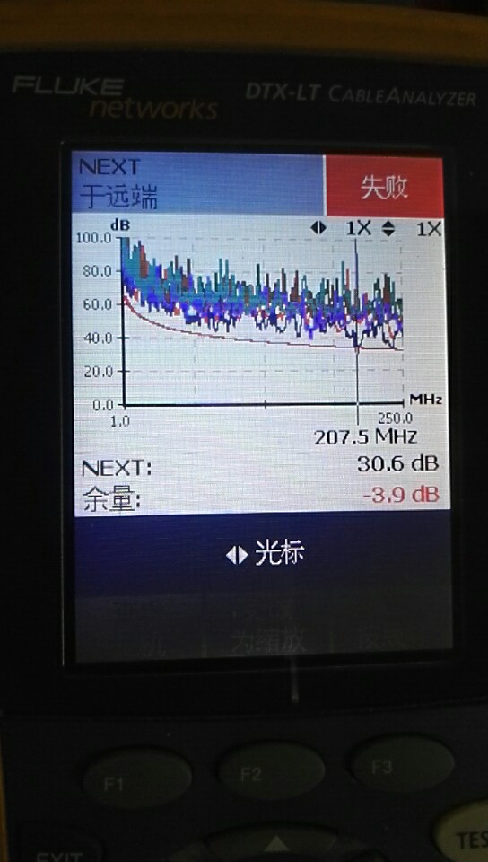

0.56铜导体,绝缘1.02mm,回波损耗在60-70MH之间检测不过,串扰在200-250MHz之间也不过,详见下图:
求前辈分析下原因,谢谢!

回波损耗过不了,把芯线ID做大点,串音主要与绞距有关,绞距尽量设计小点的,请问是UTP的规格是吗?

是UTP的,之前回波、串扰一直都能通过福禄克检测。都是按之前的工艺、设备。
