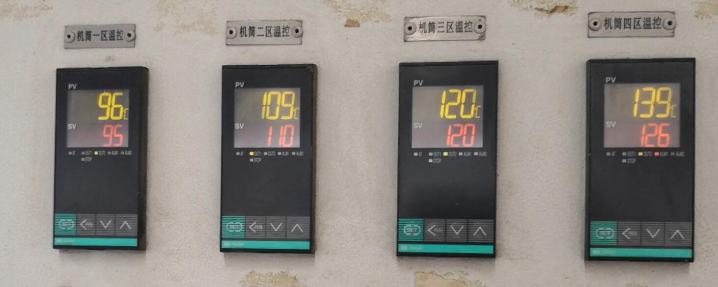

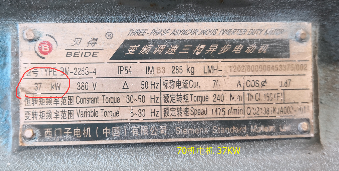

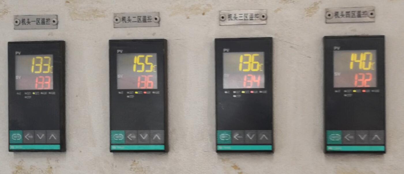

70机器  电动机  37KW(温度设定如下:)

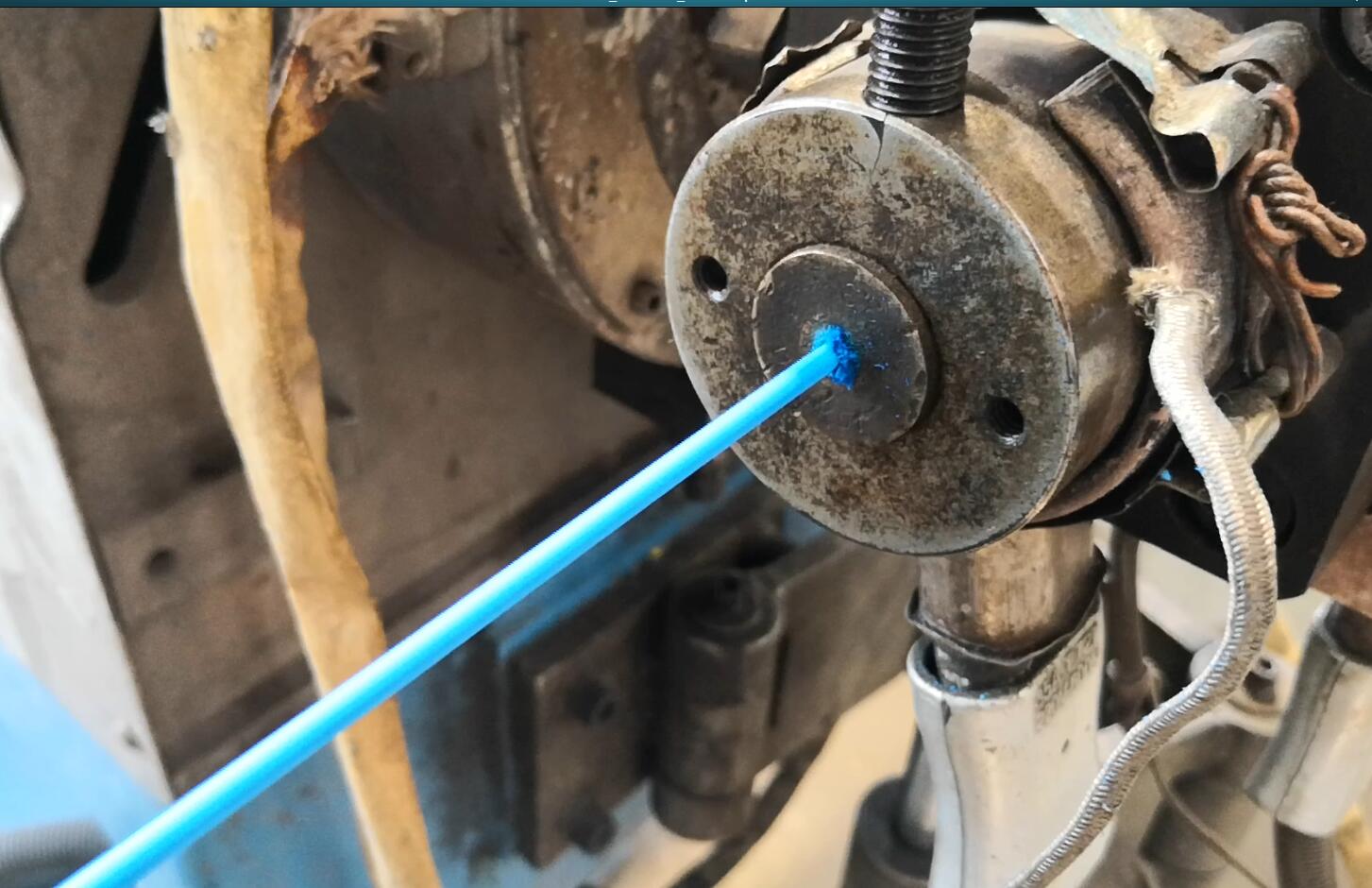

单芯2.5平方的 BYJ(挤压)

流延有点厉害哟!我的锅!

P:2018-08-10 10:04:13
密度设计1.51的 成束B类的
阻燃剂填充多一些
所以挤出的流延 模口看起来多一些
线面不会带上去  线面光滑的
流延会因为静电效果 飞走
