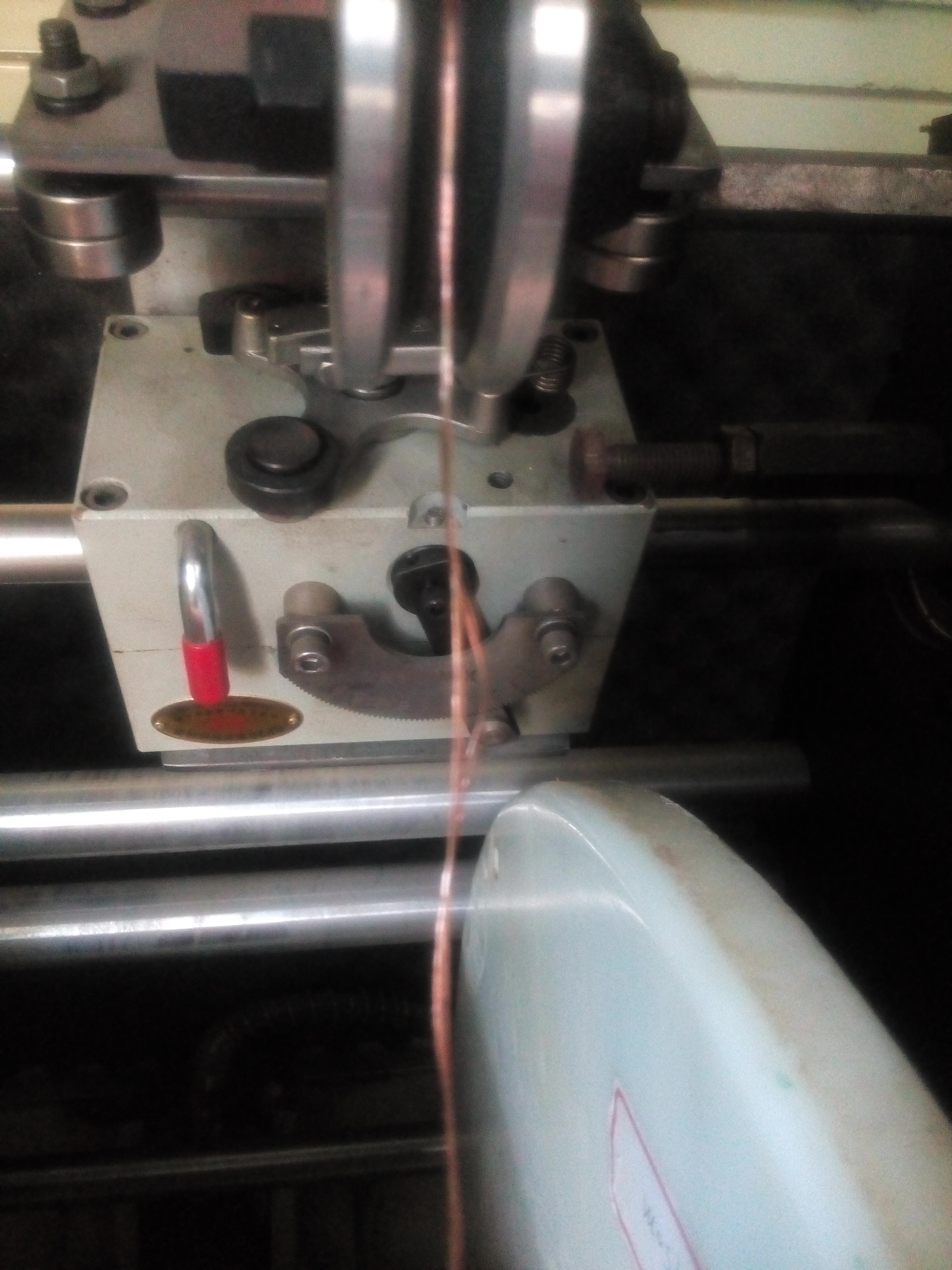

18/0.08BC+250尼龙丝束绞 要怎么绞才能使铜丝不起褶皱!

你这个绞得太糟糕了,内外部张力没有调好,分线板穿线及模具对你这线绞合圆整度很有关系。

请详细指导下!

尼龙1+6+12结构,最后入绞弓前在加块模。这样总共过3道模,一次束绞,不算太圆,但是也可以了,,,要不然你就复绞
