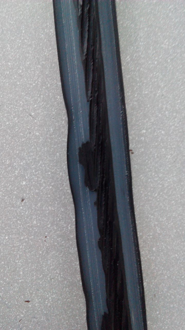

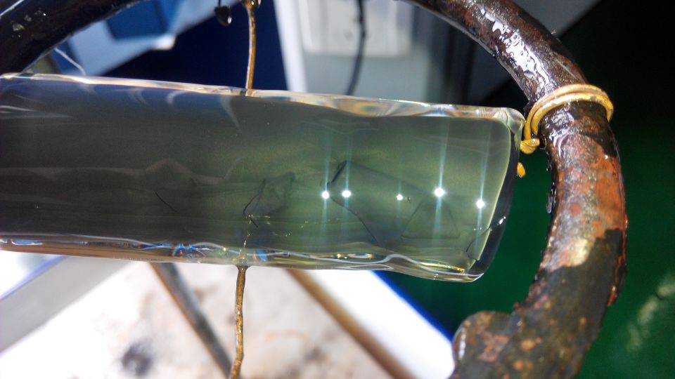

非紧压导体三层共挤出现单面竹节,硅油试验发现内屏不规则性嵌入绝缘,且出现时间无规律性,最快刚开车400m,最晚5500m后出现最长间隔出现60m左右,后续消失。求高手指导如何解决。

绞线最外层有焊点吗?有的话可能是线上的焊点过模时在模口咣当的,我估计啊,说的不一定对。
如果我说的对的话,请查看你们的生产传递卡

看样子不像内屏老胶,跟导体有很大关系?解剖时没发现导体有异常吗?

工艺参数没什么变化的话,导体的问题可能性很大

我看怎么有点像倒料感觉。。
