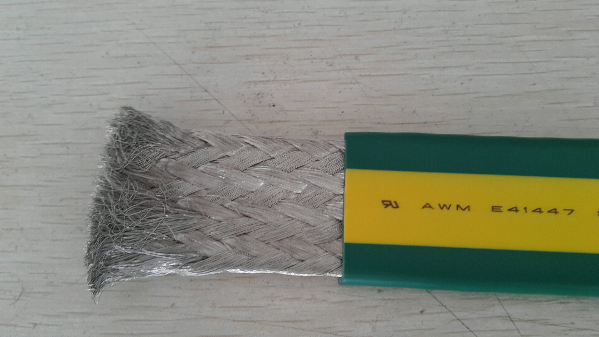

16锭209条0.12TD,编织带尺寸3.2*35MM

空編出來就是扁的了 因為上面的牽引論是平的 普通編織機罷了

重点这种结构:16锭209条0.12TD,编织带尺寸3.2*35MM
每锭是209条0.12的铜丝

这个编织机很不一般啊。

这个锭子该有多大呀........

这个编织机就可以啊,经过编织,压扁挤出就可以了。我在上海乐庭就做过这个。

重点在结构,条数,一般的条数只要有编织机的工厂都可以生产,但这种结构没听说哪家在做

也许48锭可编,得看每条(锭)的丝的根数及规格,以及成品长度。
