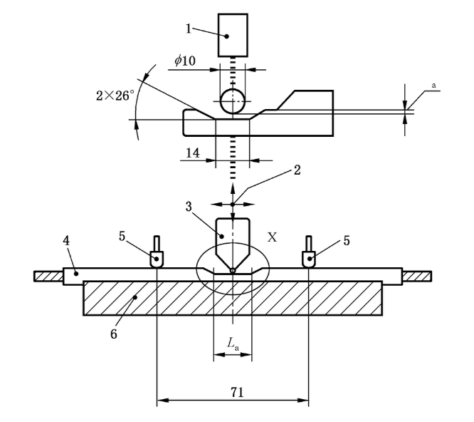

刮针上端必须有一个托架,能使刮针在行程两端自动抬起来。否则不是刮坏的,是撞坏的。
