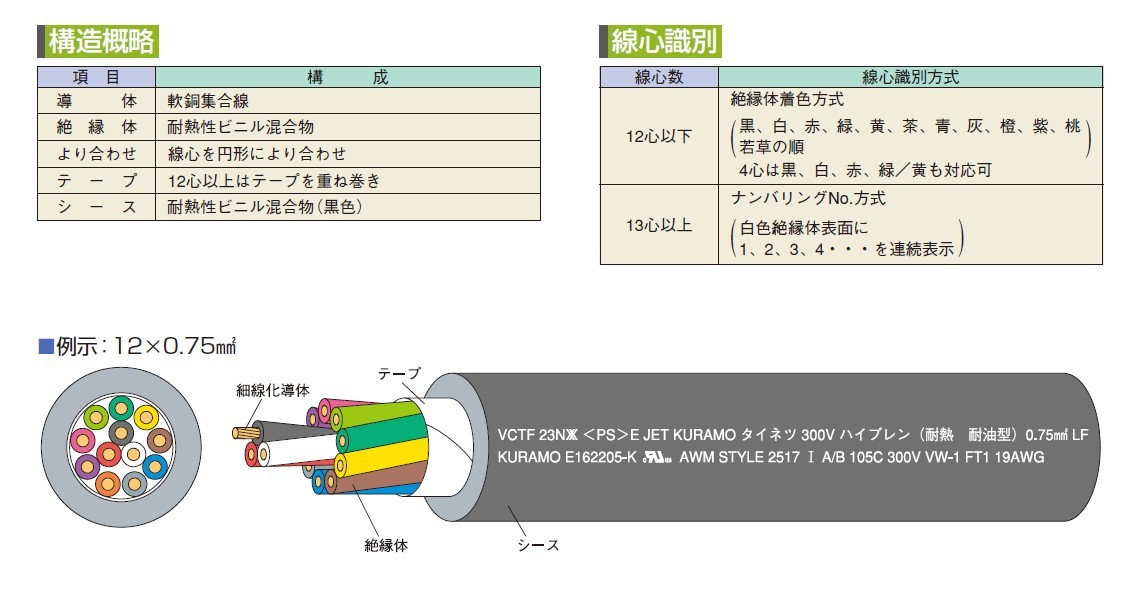

这就是鬼子的产品,现在主要是VCTF23NX是什么结构啊?
concentration - 集中,聚集;浓缩;浓度 (0) 投诉
P:2013-04-26 09:48:21
VCTF23NX 结构如下,不懂日语,不敢胡乱翻译,以下图片给你参考
TTC - telephone toll call长途电话呼叫 (0) 投诉
P:2013-04-26 13:58:21
谢谢!帮到我大忙了

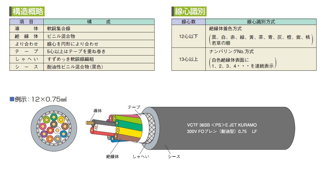

VCTF36SB是不是耐油屏蔽移动软电缆啊?
local subscriber connection cable - 本地用户连接电缆 (0) 投诉
P:2013-04-28 09:11:13
<DIV style="WIDTH: 1px" class=xxxxAd></DIV>
VCTF36SB是耐油屏蔽移动软电缆
他的特点就是------耐ノイズ性, 耐油性,柔軟性
结构如下:
