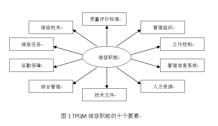

TPQM提出维修的十项要素。然后对这些要素实行综合的、一体化的、整体化的管理。也就是说,其中一个要素改变了,其他相应要素也应随之变化,以保持过程的整体性。维修职能的十项要素如图1所示。
*管理与组织
建立合理的组织机构,设计相应的职责规定。
*综合管理
对设备的实际状况、功能特性以及设备鉴定的技术文件作综合性的管理。
*后勤保障
对保障维修的后勤项目,如零件与材料储备、专用工具、测试设备、技术工人和计算机软、硬件做出明确规定和有效管理。
*质量评价标准
整个维修过程及各项要素均制定质量评价标准,加以严格管理。
*工作控制
对工作计划、进度安排和具体实施过程加以控制,控制内容主要包括成本、进度和质量。
*管理信息系统
对维修计划与调度、设备跟踪与记录、维修效果与质量标准的比较及数据报告等项目采用计算机信息化管理。
*维修任务
把需要执行的预防维修、预测维修、纠正性维修等任务的范围、频次和责任者均做出明确规定。
*技术文件
把图纸、技术说明书、合同、程序等与维修活动有关的技术文件加以有效的管理。
*维修技术
维修人员应能保证正确地使用维修工具,执行维修工艺,保障维修质量,准确地评价维修计划执行的效果。
*人力资源
保证维修人员的数量和资质。在培训后,他们能够熟练掌握维修任务中规定的各项要求。
