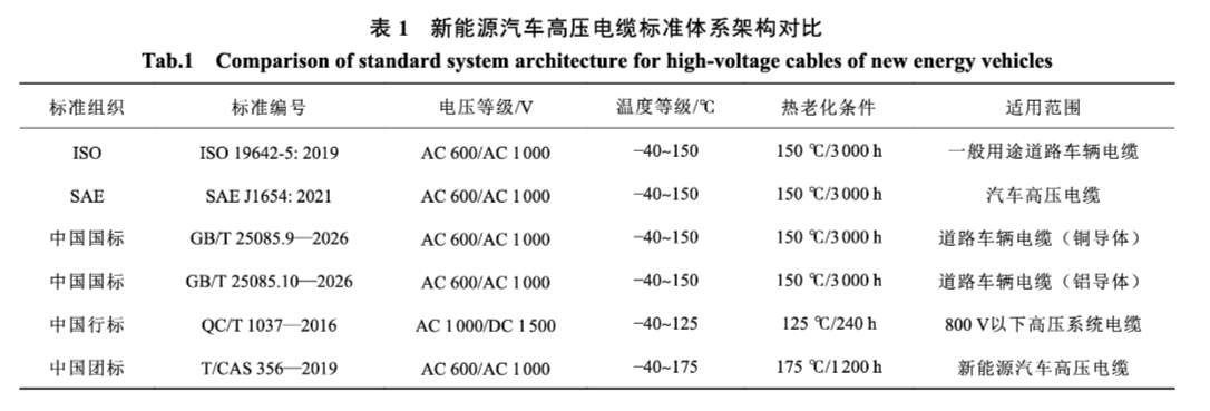

胡扯吧?行标热老化不是3000 h?行标最高耐热等级是E,长期老化3000 h。另外,《标准法》规定团标不能低于国/行标,怎么可能允许1200 h?

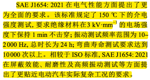

SAE J1654:2021标准的名称:Unshielded High Voltage Primany Cable,属于无护套无屏蔽的单芯原线,用于组装线束或作为屏蔽护套电缆(SAE J2840)的线芯。该标准比较简单,要求基本和ISO 19642-5一致,主要不同是采用美制线规和结构尺寸,和公制不统一,尺寸偏大。基于成本、轻量化和国际化趋势,这个标准鲜有采用,包括美国三大传统汽车集团和造车新势力都不采用。
SAE J1654中并不存在文章所言:“150℃下的介电强度测试,要求绝缘材料在3 kV·mm–1 的电场强度下保持 1 min 不击穿;振动测试频率范围为10~2 000 Hz,总时长为24 h;弯曲寿命测试要求达到10 000次以上。”
作为单芯原线也不可能存在和屏蔽效能相关的内容。和ISO 19642-9对应的屏蔽电缆标准应是SAE J2840。

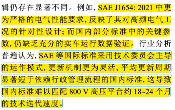

SAE J1654:2021的上一个版本发布于2016年,最新版本发布于2026年8月,每次换版都只是做局部微小改动,改动内容主要是纳入了ISO 19642的要求,没有体现出其更新机制如何灵活,改动力度和频次还不如ISO 19642。
ISO、国标和行标都是技术委员会主导,SAE不属于严格意义的国际标准,理论上是美国的团体标准,同理CSAE(中国汽车工程学会)是中国的团体标准,至于是不是技术委员会主导不清楚。
