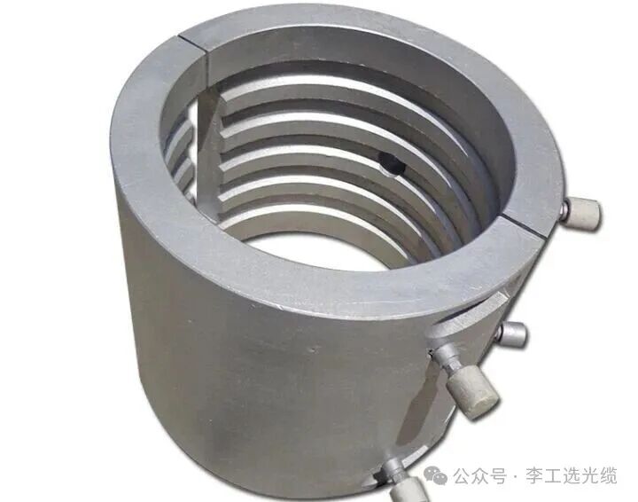

铸铝加热器:铝壳包裹电阻丝,导热性好、升温快、温度均匀性强,适合中高速挤出工艺,性能非常稳定,能耗适中。但是该加热器一般加工的温度不能超过300度,使用范围比较窄,不能用于高温塑料。

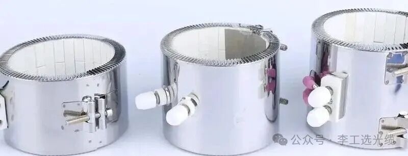

陶瓷加热器:具有耐高温(可达 700℃以上)、耐腐蚀、绝缘性好等优点,但陶瓷材料的热传导性能相对较差,导致热量在传递过程中散失较多,加热效率不高,且保温性很差,自身散热非常快,因此具有加热速度慢、能耗高及易碎等缺点。

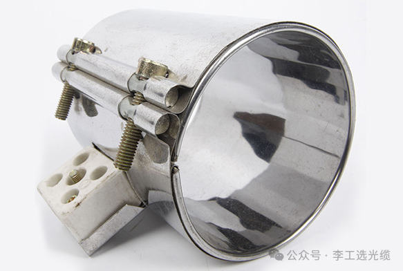

带状(云母)加热器:体积小、尺寸紧凑、韧性好,调整简单,装拆方便,成本较低,但在500℃以上,云母会氧化,其寿命和加热效率取决于加热器是否在所有点都能很好的与金属料筒或机头相接触,如果安装不当,会导致不均匀加热或加热器损坏。该加热器多用于小型挤塑机或低温加工场景。

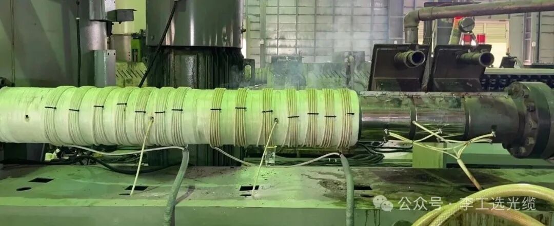

电磁感应加热的工作原理是:高频电流通过线圈产生交变磁场,机筒金属壁因电磁感应产生涡流并发热,直接加热机筒。
结构形式:由电磁感应线圈、高频发生器、温度传感器组成,一般会先在机筒表面覆盖一层保温层,再缠绕电磁加热线圈,线圈与机筒无直接接触。
主要特点:加热均匀,在机筒径向方向上的温度梯度较小;对温度调节的反应灵敏;节省电能,比电阻加热器可节省大约30%~50%;使用寿命比较长。但加热温度会受感应线包绝缘性能的限制,不适合于加工温度要求较高的塑料,成本高;由于磁场的集中问题,螺杆内部温度远高于机筒外表面,难以温控;机身的径向尺寸大,装拆不方便,不便于用于加热机头;有电磁辐射风险。多用于造粒和其他的粗加工,对温度控制精度要求不高的场合。

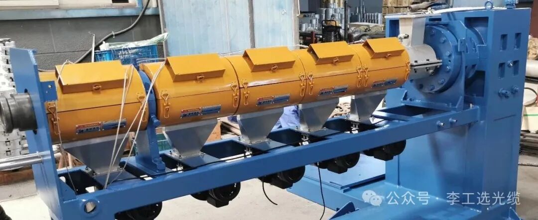

挤塑机远红外加热系统为分段式设计,每段独立控温,主要组件包括:远红外加热元件、反射罩、隔热保温层及温度传感器与控制器
远红外加热元件:核心部件,常见类型有远红外加热管(石英管 / 陶瓷管内置发热丝)、远红外加热板(陶瓷基体涂覆红外辐射涂层),安装在机筒四周,与机筒保持 5-10cm 间隙(非接触)。反射罩:采用镜面不锈钢材质,安装在加热元件外侧,作用是将发散的红外线聚焦反射至机筒表面,减少热量散失,提升热效率。隔热保温层:覆盖在反射罩外侧,材质多为硅酸铝棉,防止热量向环境辐射,降低能耗。温度传感器与控制器:每段配置热电偶(K 型为主),实时采集机筒温度,通过 PID 控制器调节加热元件功率,实现恒温控制。
主要特点:具有加热均匀、清洁无污染、节能、升温快、温度范围广(最高温度可以达到700-800℃)及安装方便等优点。该结构成本较高,且热效率受环境影响大,多用于精密挤出或对洁净度要求高的场景。需要提醒的是,使用中应注意温度控制系统,如果有失效的情况,加热器持续加热会烧坏机筒,使机筒外表面鼓包变形,螺杆直接烧毁。
